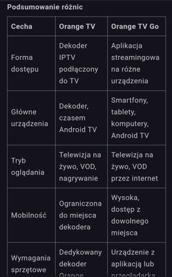

Zależy o jaką ci chodzi Aplikacje czy Orange tv czy Orange go o to krórki opis może coś pomoże
Różnice między Orange TV a Orange TV Go oraz dostępność na sprzętach
1. Orange TV
Opis: Orange TV to tradycyjna usługa telewizyjna oferowana przez Orange, która działa głównie przez dekodery podłączone do telewizora. Usługa ta obejmuje dostęp do kanałów telewizyjnych na żywo, a także funkcje takie jak nagrywanie programów, dostęp do telewizji na żądanie (VOD) i innych usług multimedialnych.
Sprzęt: Usługa działa przede wszystkim na dedykowanych dekoderach IPTV dostarczanych przez Orange, które podłącza się do telewizora. Czasem dostępna jest także aplikacja na telewizory z systemem Android TV, jednak nie jest to standard dla wszystkich modeli.
2. Orange TV Go
Opis: Orange TV Go to aplikacja umożliwiająca oglądanie telewizji przez internet (streaming) na żywo oraz dostęp do filmów, seriali i programów na żądanie. Jest to usługa skierowana do użytkowników, którzy chcą mieć dostęp do telewizji mobilnie i na różnych urządzeniach, bez konieczności korzystania z tradycyjnego dekodera.
Sprzęt: Aplikacja Orange TV Go jest dostępna na:
Smartfony (Android, iOS)
Tablety
Komputery (przez przeglądarkę internetową)
Niektóre telewizory z systemem Android TV (choć dostępność może być ograniczona)
 Mam nadzieję że trochę pomogłem
