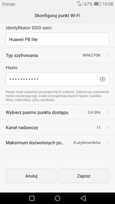

"Wetnę" się w słowo...tak jak napisał @Misiek62, sprawdź w pierwszej kolejności czy Twój pakiet danych jest aktywny. Poza tym, zajrzyj do ustawień telefonu, w opcje hotspotu, czy są poprawnie wykonane ustawienia, tzn czy nadana jest nazwa, hasło i typ zabezpieczeń.
Pamiętaj że w niektórych przypadkach trzeba zrestartować telefon, aby zmiany się zatwierdziły. Jest to aparat z rynku amerykańskiego, ale nie koniecznie powinien u nas robić problemy. Co do wspomnianego protokołu ipv6, warto spróbować...tak jak napisał kolega, płata czasami figle.
@edit: W ramach uzupełnienia...ważne jest też, aby częstotliwości na jakich bedzie pracował hotspot, były obsługiwane przez urządzenia z niego korzystające. Chodzi tu o 2,4GHz i 5GHz...najpewniej będzie ustawić to na tą pierwszą...
