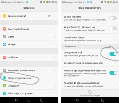

Robi się to klikając wielokrotnie w pole "Numer kompliacji", o którym była mowa wcześniej. Po tej operacji wygląd menu ustawień nieco się zmienia, pomiędzy "Ustawieniami zaawansowanymi" a "Aktualizatorem" pojawia się pozycja "Opcje programistyczne". Po otwarciu tej nowej opcji trzeba się upewnić, że tryb "Debugowanie USB" jest włączony.
Włączony telefon trzeba podłączyć przez USB do komputera. Następnie na komputerze otworzyć linię poleceń w katalogu w którym rozpakowany jest pakiet ADB (prawoklik na pustym polu):
Następnie w linii poleceń należy napisać:
adb devices
W tym momencie telefon powinien zażądać autoryzacji, na co należy się zgodzić.

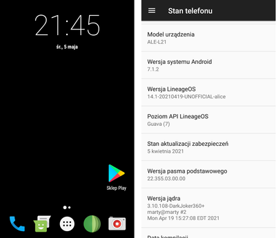

Na dziś najnowsze, stabilne alternatywne oprogramowanie dla tego telefonu jest dostępne na stronie:
https://androidfilehost.com/?fid=2188818919693785993 (lineage-14.1-20210419-UNOFFICIAL-alice.zip)
Sciągamy je, kopiujemy na telefon i instalujemy w identyczny sposób jak B896. Podobnie jak poprzednio kasujemy "cache" i "dalvik cache". Natomiast istotną różnicę stanowi fakt że LineageOS nie zawiera systemu koniecznego do interakcji ze "Sklepem Google". Trzeba je doinstalować ale za to zainstalowane zostaną najnowsze wersje wszystkich aplikacji googlowskich a ich liczba może być dostosowana do indywidualnych preferencji. Strona z której można sciągnąć taki dopasowany do swoich wymagań pakiet aplikacji googlowskich jest pod adresem:
https://opengapps.org/
W tym wypadku wybieramy wersję dla ARM64, Android 7.1 i wariant w zależności od preferencji. Ja preferuję najmniejszy możliwy zestaw czyli "pico".
Sciągnięty plik zip kopiujemy na telefon i instalujemy z poziomu TWRP, można to zrobić bez resetowania telefonu po zainstalowaniu systemu. Bez instalacji tego pliku system nie będzie w pełni funkcjonalny.
I to by było na tyle. Na wszelki wypadek restart do ustawień fabrycznych i masz system z kwietniowymi aktualizacjami androida, a w bonusie brak jakichkolwiek śmieci.
