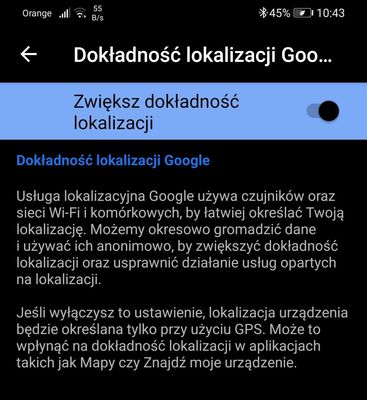

@zetpuu opisane przez Ciebie objawy wzkazuja na blad softu smartfona ewentualnie problem sprzetowy z GPS. Sprobuj wejsc w ustawienia - > dosgep do lokalizacji-> dokladnosc likalizacji Google i upewnij sie czy suwak jest na pozycji "wlacz".
