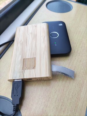

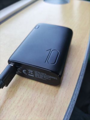

Podczas dzisiejszej podróży zapas energii oraz WiFi dostarczały mi urządzenia wyglądające następująco:
Problem z bateriami w telefonie, czy routerze nie występuje 🤗
