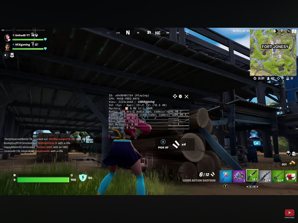

@Mychal U Ciebie jest używany kodek VP9, u mnie AVC1. Może ten tablet nie wyrabia przy VP9. Spróbuj poszukać w ustawieniach aplikacji czy da się wymusić AVC1. W wersji na iOS nie znalazłem takiej opcji.
PS. Na nowszym modelu jest automatycznie wybierany lepszy kodek.

Niestety, nie znalazłem opcji zmiany kodeku.
