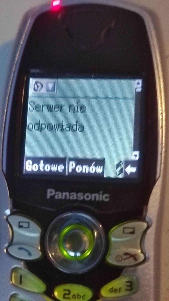

Witam, próbowałem połączyć się z siecią WAP (jestem świadomy tego, że to system przestarzały) za pomocą komórki Panasonic GD67, ale telefon nie chce się połączyć. Próbowałem konfiguracji podanej na stronie Orange (WAP Orange GPRS). Jednak telefon nie pokazuje strony, lecz błąd „Serwer nie odpowiada”, nawet jeśli serwer strony działa normalnie. Czy istnieje jakieś rozwiązanie?
Dodanie zdjęcia z załącznika - Rafał

@Indepth6 niezły zabytek wyciągnąłeś 🙂
Niestety ale strony obsługujące protokół wap są już w 99% wyłączone, nawet dla telefonów które mają kolorowy ekran.
Pewną protezą może być zainstalowanie opery mini, jeśli tylko ten telefon to udźwignie.

Strony powinny działać w okrojony sposób już po aktywacji GPRS w ustawieniach telefonu.
Pojawienie się komunikatu może być związane z przekroczeniem limitu czasowego.
Należy ponownie próbować.

@Indepth6 ustawienie tego nieszczęsnego wapu to w zasadzie sztuka dla sztuki i od razu zastrzegam, że ciężko będzie znaleźć adres który będzie możliwy do wyświetlenia przez ten telefon, więc prawdopodobnie nie da rady zweryfikować czy ustawienia są poprawne.
możesz nam pokazać/napisać jak masz ustawione parametry profilu wap?

@Indepth6zapomnij o WAPie jak nawet takich danych jak aktualny czas i data nie może pobrać telefon.
Od automatycznego pobierania daty zacząłbym.
Nawet brak ustawienia - pobrania strefy czasowej może wszystko blokować.
PS. To wygląda tak jakby ustawienie GPRS w menu było tylko na pokaż, a nie rzeczywiście działał GPRS w telefonie albo pełną blokadę przesyłu danych na karcie SIM albo inny problem o którym lepiej nie wiedzieć.
Zrób test z inną kartą SIM ( nawet kilkoma i to różnych operatorów) oraz test karty SIM w innym telefonie.

Nazwa: WAP Orange GPRS, Startowy URL: mobile.orange.pl, Nr portu: 9201, Adres IP bramy:: 192.168.006.102, Wybór usług: TylkoGPRS (nie ma opcji, żeby użyć dwóch w zależności jaki jest dostępny)
W menu GPRS:
Punkt dostępu: wap, ID użyt: wap, Hasło użyt.: wap, Autoryzacja: Norm.

@Indepth6 wg mnie konfiguracja na 99% jest poprawna (aczkolwiek można próbować z portem 8080 lub 80). Problemem jest adres w internecie, który nie obsługuje protokołu wap. Może w zakładkach masz jakieś strony? Ewentualnie jako startowy URL wpisz
http://google.com/wml
Aha, nie rozumiem co do wapu ma ustawienie czasu z sieci? samsung s5611 nie ma nawet takiej opcji a net i mmsy śmigają 🙂

Niestety próba z URL google i innymi portami wciąż pokazuje tą samą wiadomość.
