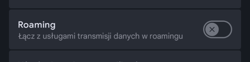

To masz włączone? Z tym ze w Hua  i innych chinolkach możesz mieć oddzielne opcje dla roamingu i roamingu krajowego.
Poziom 16, Badacz Przestworzy
  • 10
Problemy z roamingiem Orange Flex
Mam to włączone i przesył danych działa, nawet w LTE i 5G, a połączeń wykonywać nie mogę jeśli wyłączę opcję "zezwól na 2G" . U mnie faktycznie jest w ustawieniach roaming krajowy i międzynarodowy i oba mam włączone. Krajowy to jest przełączanie pomiędzy operatorami w Polsce, a międzynarodowy to oczywiście poza Polską. Próbowałem przełączać w różnych konfiguracjach roamingi i od razu resetować trybem samolotowym, ale nic to nie daje. Wieczorem spróbuję przełożyć kartę SIM do telefonu żony, bo zmiana slotu w telefonie również nic nie daje
