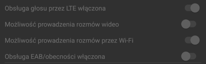

Przyznam że z Pixelami moja wiedza zatrzymała się na tym że trzeba w nich robić takie fikołki: https://github.com/kyujin-cho/pixel-volte-patch/blob/main/README.en.md
ViLTE nie jest wspierane?
  • 35
  • 75
Po aktualizacji Pixel 9a pogorszyła się jakość połączeń telefonicznych
ViLTE nie działa, VoLTE działa, Wi-Fi Calling działa, oczywiście na ta chwile bo wszystko się może zmienić z dnia na dzień 🙂
