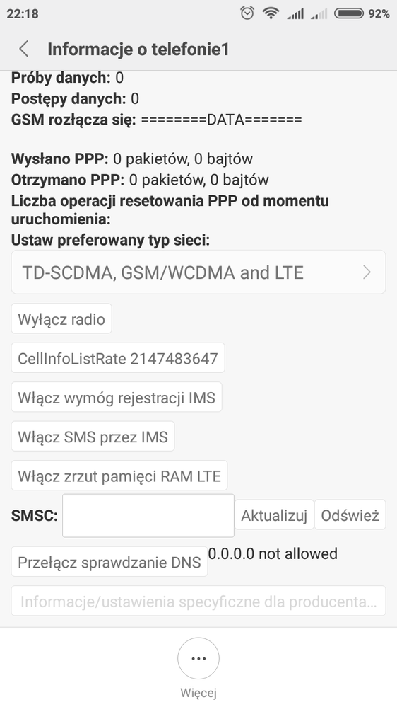

Nokia 5 jest na Androidzie, więc jak nie ma opcji to trzeba wejść od zaplecza.
Wpisz kod *#*#4636#*#* potem wybierz informacje o telefonie. Potem przewiń na dół. Nie naciskaj niczego po drodze. Na samym dole masz smsc i tam naciśnij odśwież. Przepisz nam co masz wpisane.

Centrum SMS to +48501200777 a ustawienia można pobrać na telefon. Jeszcze spróbuj tutaj

Pokazało mi się to: "+48501200777",145
To dobrze czy źle?

Tak ma być.
Dla mnie od strony telefonu jest już chyba ok.
I jeszcze pytanie: czy problem dotyczy kilku numerów czy wszystkich?
Teraz to najlepiej zebrać kilka świeżych przykładów (data, godzina i numer, z którego nie doszedł sms) i zgłosić to na BOK http://orange.pl/kontakt lub przez mój Orange. Zaznacz przy zgłoszeniu by kontaktowano się z Tobą telefonicznie (bo smsa możesz nie odebrać).
A masz problem też sam z wysyłaniem smsów?

Problem dotyczy na pewno czterech numerów, bo od tych osób mam informacje, że coś mi wysłali a ja nie dostałam wiadomości. O innych przypadkach nie wiem. Nic mi też nie wiadomo o smsach ode mnie, które nie dochodzą do nadawcy. Dziwna sytuacja...

Jeszcze można by sprawdzić listę blokowanych w ustawieniach telefonu. A jak nie to zostaje zgłoszenie na BOK, najlepiej z przykładami jak wyżej.

Listę blokowanych już sprawdziłam. Pusta. Jutro z samego rana zgłoszę sprawę do BOK.
