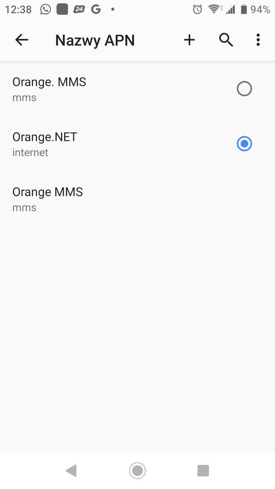

Zgadza się, będą dwa profile do mmsow i tak ma być. Po stworzeniu nowego powinno dać się skasować stary.

Dla pełnej jasności tak powinny wyglądać oba profile:
Nazwa: Orange.NET
APN: internet
Proxy: nie ustawiono
Port: nie ustawiono
Nazwa użytkownika: internet
Hasło: internet
Serwer: nie ustawiono
MMSC: nie ustawiono
Proxy dla MMS: nie ustawiono
Port MMS: nie ustawiono
MCC: 260
MNC: 03
Typ uwierzytelniania: PAP lub CHAP
Typ APN: default
Protokół APN: IPv4
Protokół APN podczas roamingu: IPv4
Nośnik: nie określono
Typ MVNO: brak
Nazwa: Orange.MMS
APN: mms
Port: nie ustawiono
Nazwa użytkownika: mms
Hasło: mms
MMSC: http://mms.orange.pl
Proxy dla MMS: 192.168.006.104
Port MMS: 8080
MCC:260
MNC: 03
Typ APN: mms
Protokół APN: IPv4
Typ MVNO: brak
wartość MVNO: nie ustawiono
Po ich stworzeniu proszę aby przy profilu Orange.NET postawić zieloną kropkę. Dodatkowo jak już będziesz miał je oba to te poprzednie można skasować (żeby uniknąć zamieszania)

Niestety nic nie działa kropka można wybrać tylko jedna opcję i stara konfigurację Orange MMS nie można skasować

Skasowałem proponowane ustawienia i zostały przywrócone domyślne i MMS działa internet nie działa

Wróciłem do moich ustawień wcześniejszych i działa tylko internet.  Brak MMS pojawił się po uaktualnieniu softu android z 8 na 9 . Nadmieniam ,że również  przywracałem  ustawienia fabryczne i bez skutku
Nie da się odbierać i wysyłać MMS-ów
@KERAMSZCZ , a nie masz w ustawieniach telefonu opcji zaawansowanych przy internecie oraz MMS? Trzeba obie opcje po kolei opisać i zapisać też po kolei. Dwa istotne ruchy i dane w nich. Potem ew. wyłącz i włącz tel. Metodą prób i błędów dojdziesz, niż oddasz do serwisu. Albo test krzyżowy na innym telefonie.
  • 37
Mam opcje zaawansowane i wchodząc w nie  wybieram punkt dostępu w  którym właśnie  mogę ustawić  dowolnie    internet lecz MMS  on nie jest edytowalny

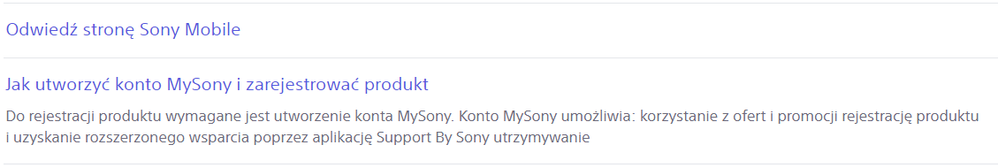

@KERAMSZCZ , mam dla Ciebie propozycje na Twoje kilkumiesięczne męki, skoro żadne nasze podpowiedzi nie skutkują, albo raz działa, a raz nie. Odwiedź
Pokaż szczegóły
Sony.PNGEmotikon: Szczęśliwy
