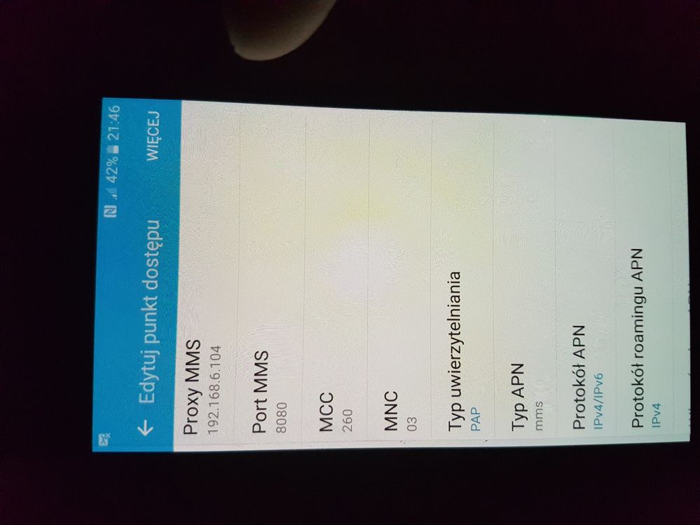

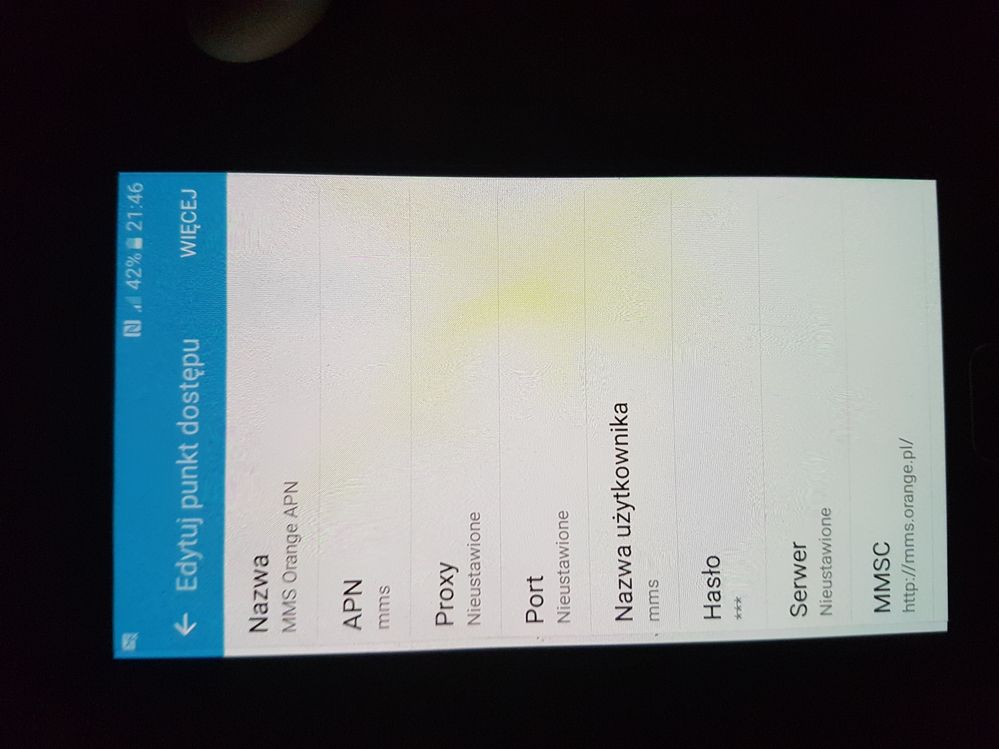

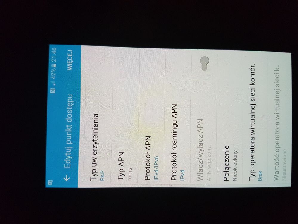

Mms
To zrób screeny z telefonu jak masz skonfigurowany punkt dostępu do mms.

Mms
A zmiana protokołu APN na ipv4 samo, potem ponowne uruchomienie telefonu. Reszta wydaje się być ok.
