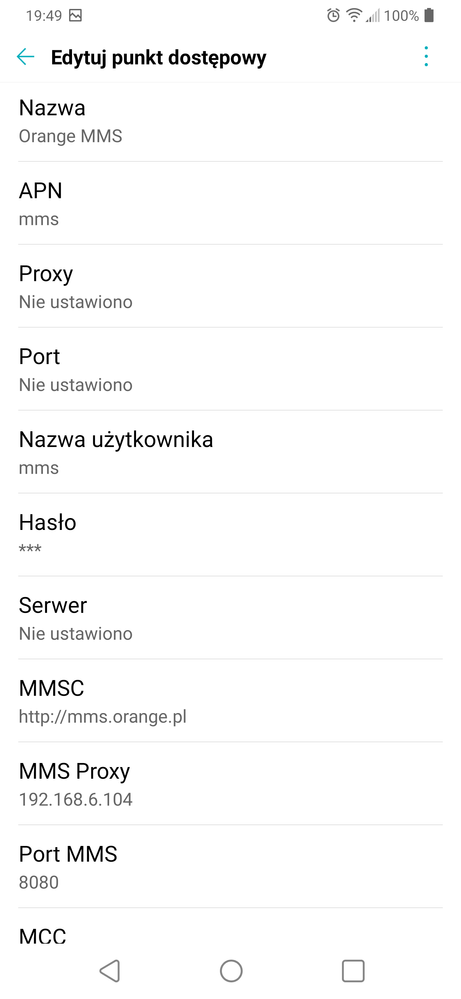

@ketrasaArtur dziekuje za podpowiedź. Pokombinuję z tymi APNami I dam znać czy coś pomogło. Wrzucam jeszcze ustawienia moich APN, wydaje mi się, że są poprawne, ale może ktoś dostrzeże błąd.

@w4ld
Edit:
Kombinowanie proponuję zacząć od zmian w polu Typ mvno ustawić Brak oraz w polu Wartość mvno ustawić na Nie ustawiono.
Wyłącz i włącz telefon, wyślij nowego mmsa i daj znać co wyszło.
Ewentualnie MMS proxy zmodyfikuj lekko na 192.168.006.104
Następnie wyłącz i włącz telefon i wyślij do siebie nowego mmsa i zaczekaj cierpliwie czy znowu wpadnie do multiboxa.
Druga propozycja to tryb uwierzytelniania. Spróbuj to zmienić na wartość Nie ustawiono. A potem procedura jak wyżej.
Daj nam znać co wyszło.

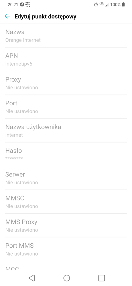

A czekając na wyniki to poproszę jeszcze o screeny z ustawieniem do internetu.

@spiro dzięki, pokombinuję. A tak wyglądają ustawienia Internetu:
