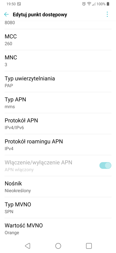

Kombinowanie proponuję zacząć od zmian w polu Typ mvno ustawić Brak oraz w polu Wartość mvno ustawić na Nie ustawiono.
Wyłącz i włącz telefon, wyślij nowego mmsa i daj znać co wyszło.
Ewentualnie MMS proxy zmodyfikuj lekko na 192.168.006.104
Następnie wyłącz i włącz telefon i wyślij do siebie nowego mmsa i zaczekaj cierpliwie czy znowu wpadnie do multiboxa.
Druga propozycja to tryb uwierzytelniania. Spróbuj to zmienić na wartość Nie ustawiono. A potem procedura jak wyżej.

@w4ld znalazłem jeszcze stronę o odbieraniu SMS-ów na androidzie i w MultiBox:
https://www.orange.pl/portal/map/map/article?id=3643558
Na stronie tej jest sugestia, że jeżeli APN MMS-ów jest nieprawidłowo ustawiony, to MMS-y mogą docierać w tedy do MultiBox-a. Sprawdź jeszcze raz APN do MMS-ów.
Skoro MMS-y docierają do Multibox-a to telefon nie raportuje o ich otrzymaniu.

@ketrasaArtur dziekuje za podpowiedź. Pokombinuję z tymi APNami I dam znać czy coś pomogło. Wrzucam jeszcze ustawienia moich APN, wydaje mi się, że są poprawne, ale może ktoś dostrzeże błąd.

@spiro dzięki, pokombinuję. A tak wyglądają ustawienia Internetu:
