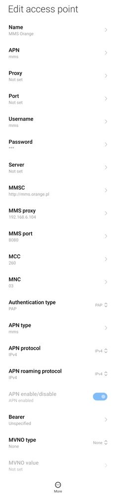

Nie mogę wysyłać ani odbierać MMSów na swoim telefonie.
Ustawienia zgodnie z poradnikiem Orange Expert, robiony restart. Zainstalowany stockowy ROM, nic nie grzebane w systemie.
Załączam screena z ustawień (hasło na obrazku jest wygwiazdkowane, ale w rzeczywistości to: mms).

Ustawienia wzorowe. Sprawdzałeś u kolegów, czy usługa MMS na numerze jest włączona?

Może spróbuj zmodyfikować typ uwierzytelniania na oba, czyli dokładnie: PAP LUB CHAP.

@Katani1sprawdzone - usługa MMS jest włączona na moim numerze
@bezaikropkazmieniłem uwierzytelnianie na PAP LUB CHAP - nie ma poprawy

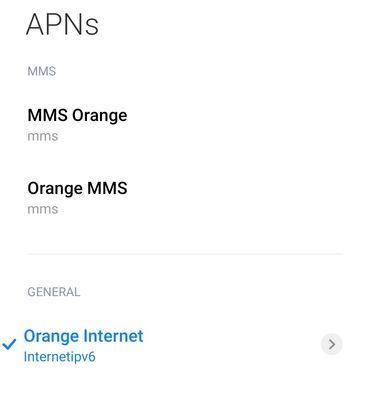

Niżej wrzucam screeny z ustawień internetu - są domyślne, nic tam nie zmieniałem.
A jeszcze zaciekawiła mnie inna rzecz - w punktach dostępowych mam dwie pozycje dotyczące MMS:
- MMS Orange - te ustawienia srobiłem sam, jakw  pierwszym poście
- Orange MMS - tam z kolei są ustawienia domyślne, nie można ich zmienić, wszystko wyszarzone. Z resztą ustawienia są identyczne z tymi moimi z jedną różnicą: w polu Authentication type jest "not set" zamiast PAP.

@dismayer usuń swoją konfigurację do mmsów, tak aby tel użył tej od operatora. Na moim HTC w ustawieniach MMS również autentykacja jest jako "nieustawiona" a mmsy śmigają.

Wracam z update'm.
Zmieniłem to co było do zmienienia, czyli ustawienia internetu. Jak zawsze reset itd.
Nadal nic...
Zostawiłem temat, no trudno. Dzisiaj dostałem od kogoś MMSa, nagle zaczęło działać. Wysłałem do siebie MMSa i też działa. Wysłany, odebrany.
Nie wiem, dlaczego po zmianie ustawień od razu nie działało, tylko po jakimś czasie. Tak czy inaczej w końcu problem rozwiązany 🙂 Dzięki za pomoc!
