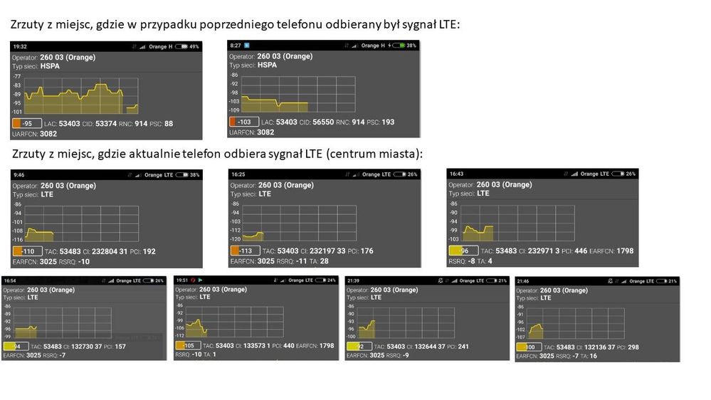

Moja analiza:
1) wszystkie screeny z miejsc LTE pokazują że łączysz się jedynie po częstotliwości 1800 i 2600 MHz (nawet jeśli w niektórych miejscach jest też pasmo 800MHz)
2) screen po lewej dla HSPA nie mogę znaleźć takiej stacji
3) screen po prawej dla HSPA: na nadajniku jest 800MHz którego pewnie nie łapiesz
Więc na 99% nie ma LTE po 800MHz. Ew. zostaje szukanie na forach nieoficjalnych opcji na uruchomienie, ale czytając komentarze nie każdemu się udaje.
Jest też ew światełko w tunelu ale to nie na jutro, a raczej za kilka lat są plany by częstotliwości zajmowane przez UMTS/HSPA zamienić na LTE. Więc jakby było LTE na 900MHz - miałbyś lepiej pod kątem LTE - ale to jeszcze długo by czekać i nic pewnego.

LTE nie odbiera poza centrami miast na telefonie z Chin
Kartę z Orange mam na slocie nr 2 więc dane są na dole.
CI (do spacji) wrzucamy sobie np tu http://btsearch.pl/index.php a potem patrzymy na CID - u mnie 32. Widać że pasmo 2600. I tak trzeba potestować w różnych miejscach. Jeśli kiedyś złapiemy 800MHz, to znaczy że telefon wspiera - a jak mamy coś innego to niestety nie. Warto poszukać specyfikacji na stronie producenta - w chińskim romie nie ma 800MHz (a im mniejsza częstotliwość tym większy zasięg pasma od nadajnika).
Potestowałem i u mnie wygląda to tak

Moja analiza:
