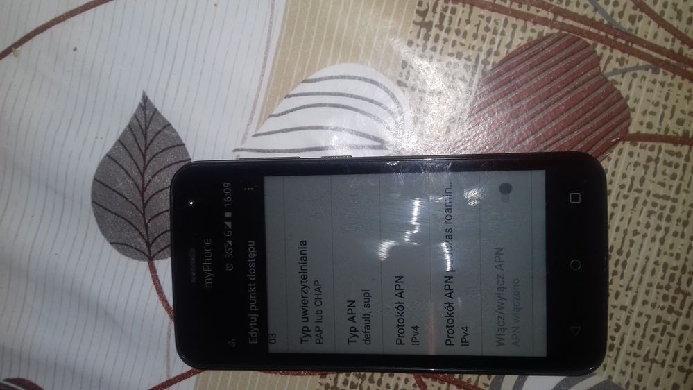

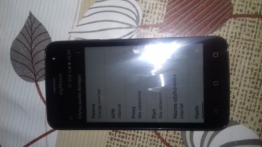

Witam ponownie zrobiłem te dwie opcje nic to nie pomogło oczywiście obydwie z restartem komórki
Przez wifi bez problemu się łącze a przez transmisję danych w żaden sposób. Może jeszcze jakiś pomysł już nie wiem co robić
  • 10
Konfiguracja MMS i internetu do my phone go
Z rzeczy które trzeba było zaptaszkować wszystko jest jak należy.
Mam jednak parę propozycji co do profilu do internetu, i tak, ustaw proszę:
APN: internet
protokół APN: IPv4
Tu jest górna część ustawień internetuTu jest górna część ustawień internetuTu jest dolna częśćTu jest dolna część
@Maniek1973 wyłacz wifi i sprawdź czy działa Ci internet. Jeśli nie, to należy zmodyfikować
Typ APN: default
(na drugim zdjęciu masz wpisane błędnie default, supl ze SPACJĄ. Powinno być BEZ SPACJI!)

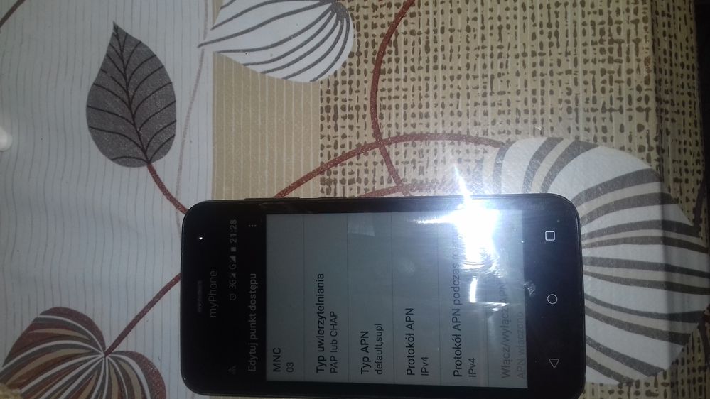

Internet działa bez wifi jest ok po modyfikacji od razu poszło połączenie że sieć jest dostępna i przy 3g pokazała się mała ikonka 3g
poprawiony wpispoprawiony wpispołączenie internetu z sieciąpołączenie internetu z siecią
Czy ta transmisja danych musi być cały czas włączona aby wysyłać i odbierać MMS
