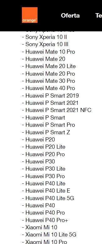

Płytę dał z bliźniaczego telefonu Huawei Y7a (niemiał bym nic przeciwko, ale model nie znajduje się na liście Orange urządzenia obsługujące wificalling- P Smart 2021 jest).
