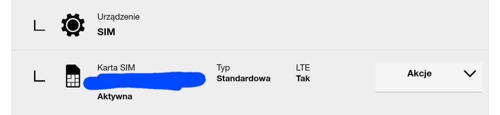

Udało mi się potwierdzić że VoLTE nie działa. Próba zadzwonienia z tabletu od razu przełącza LTE na H+ i po zakończeniu połączenia przełącza ponownie na LTE. Na koncie w Mój Orange 5G aktywne i LTE też.
