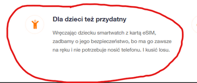

Błędna odpowiedź.
Obsługa Konfiguracji rodzinnej - dotyczy sytuacji w której na zegarek apple watch chcesz wgrać esim dla dziecka lub seniora z innym numerem telefonu niż numer na fizycznym iphone - w takim przypadku dziecko/senior nie posiada telefonu iPhone i łączy się przy pomocy esim wyłącznie przez zegarek, numer telefonu z urządzenia wgrywającego jest inny i niepowiązany z numerem telefonu zegarka.
W mojej sytuacji dziecko posiada iPhone z numerem telefonu i z konta dziecka chcę wgrać ekstra eSIM na zegarek - dwa urządzenia - ten sam numer telefonu.
Takiej możliwości nie ma.
Natomiast z konta dorosłego na ten sam zegarek z tego samego telefonu można bezproblemowo wgrać ekstra eSIM.
Otrzymałem już odpowiedź na reklamację z Orange - Orange pozwala na wgranie ekstra eSIM wyłącznie na telefon z oryginalnym oprogramowaniem bez nakładek, konto "dziecka" traktują jak nakładkę na oprogramowanie IOS i to blokuje wgranie ekstra eSIM.
W takim wypadku dziecko może mieć konto dorosłego i telefon z kartą oraz zegarek z ekstra eSIM ale rodzic traci możliwość kontroli czasu przed ekranem, instalowanych aplikacji czy zezwolonych numerów na kontakt, zegarek traci opcję szkoła, czyli w połowie sprawdzianu może zadzwonić zegarek z ofertą fotowoltaiki 🙂
Reasumując - reklama orange jest nietrafiona, po to dziecko ma mieć zegarek żeby w szkole był z nim kontakt ale otwierając takie możliwości ten kontakt staje się bezsensowny.
