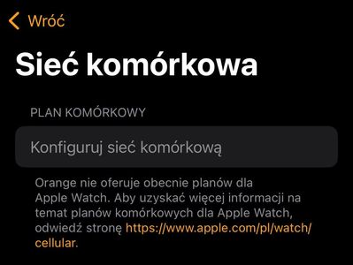

Problem zaczyna się gdy na telefonie zalogowane jest dziecko (chmura rodzinna) - chcę aby pozostało to konto dziecka aby mieć opcje czas przed ekranem, weryfikacja lokalizacji, aplikacji i tryb szkoła.
W takim wypadku w aplikacji mój orange nie ma w ogóle informacji o ekstra esima a w aplikacji watch w opcji sieć komórkowa widnieje informacja że "Orange obecnie nie oferuje planów dla Apple Watch".

Ekstra e-SIM w apple watch 5 + cellular z konta członka rodziny
No i mam rozwiązanie, napisałem to w dość bliźniaczym temacie: https://nasz.orange.pl/t5/Telefony-i-tablety/Ekstra-e-SIM-w-apple-watch-5-cellular-z-konta-cz%C5%82o...
Trochę komedia, ponieważ kolega mi powiedział wczoraj że on normalnie w plusie temat ogarnął, twierdził że problemem może być stara fizyczna karta sim.
Tak więc dziś żona zadzwoniła na infolinię, wymieniła sim na esim, zainstalowała na telefonie esim i po ponownym uruchomieniu telefonu w aplikacji watch normalnie było widać plan komórkowy i dzięki temu udało się zainstalować ekstra eSIM na apple watch.
iPhone 11 PRO + Apple Watch 5 cellular.
Cieszę się, że po trzech tygodniach nareszcie się udało, natomiast mam ogromny żal do Orange o wielogodzinne oglądanie tutoriali, reinstalowanie systemów, wymiany telefonów na nowsze modele, rozparowywanie i ponowne parowanie, aktywowanie i dezaktywowanie usług z pracownikami infolinii a wystarczyła taka błachostka na którą nikt nie wpadł.
