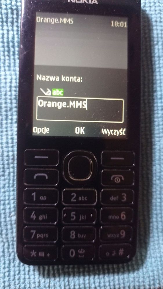

Nokia 206 - ustawienia MMS
w menu - ustawienia - konfiguracja - wlasne ustawienia - jak dokładnie masz wpisaną konfigurację Orange.MMS? (mogą być zdjęcia)
@Anonimnapisał(-a)
Dziękuję,
poproszę o fotki z Ustaw. Punktu dost.
Poproszę jeszcze Ustawienia nośnika
NA 4 zdjęciu widzę dopiero bład, Całą noc siedzę, bo robię stronę www. i już to  i jestem zmęczony bo robię stronę www. Już poprawiam4a.jpg4a.jpg

Działanie MMS-ów w Nokia 206.1
@Anonim jak rozumiem hasło w ustawieniach nośnika to
mms
upewnij się ze adres serwera to
http://mms.orange.pl
(swoją drogą ja też miałem zaćmienie, ale jednak obrazki z konfiguracją się przydały)
Zaznacz wprowadzoną konfigurację Orange.MMS, a następnie wybierz UAKTYWNIJ
Przejdź do głównego menu i wybierz WIADOM.
Naciśnij przycisk MENU i wybierz USTAWIENIA WIADOMOŚCI
Wybierz USTAWIENIA OGÓLNE i pole ODBIÓR WIAD. MMS ustaw na AUTOMATYCZNIE
Naciśnij WSTECZ i wybierz WIADOMOŚĆ MMS
Wybierz ustawienia konfiguracji i upewnij się że zaznaczone jest Orange.MMS (z kropką).
Następnie usun z kolejki niewyslane MMSy, wyłącz i włącz telefon i wyślij nowego testowego mmsa (np do siebie samego). I daj znać co wyszlo

Witam ponownie z uśmiechniętą gębą 🙂 MMS DZIAŁA. Mistrzu Spiro jesteś naprawdę wart kupy platyny, gdyż jest droższa od Złota!
Wg. mnie powodem był błąd wpisania  w ostatniej próbie konfiguracji tego co wyrażnie pisze w swojej  super instrukcji Spiro:  ADRES SERWERA wpisz http://mms.orange.pl
Niestety, zmęczenie i wzrok tez zrobią swoje, gdyż jak tuman wpisałem (!) httg//mms.orange.pl 🙂 i jak MMS miał działać.
