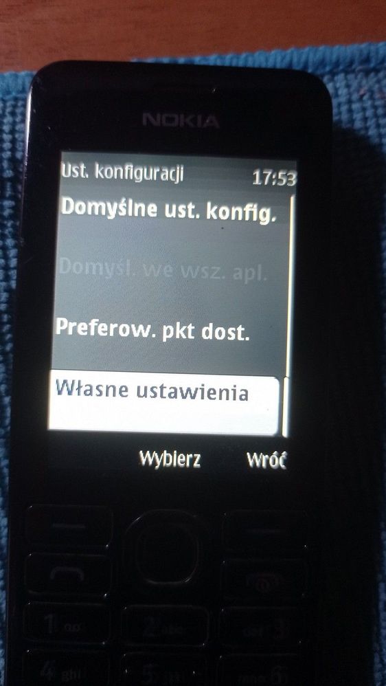

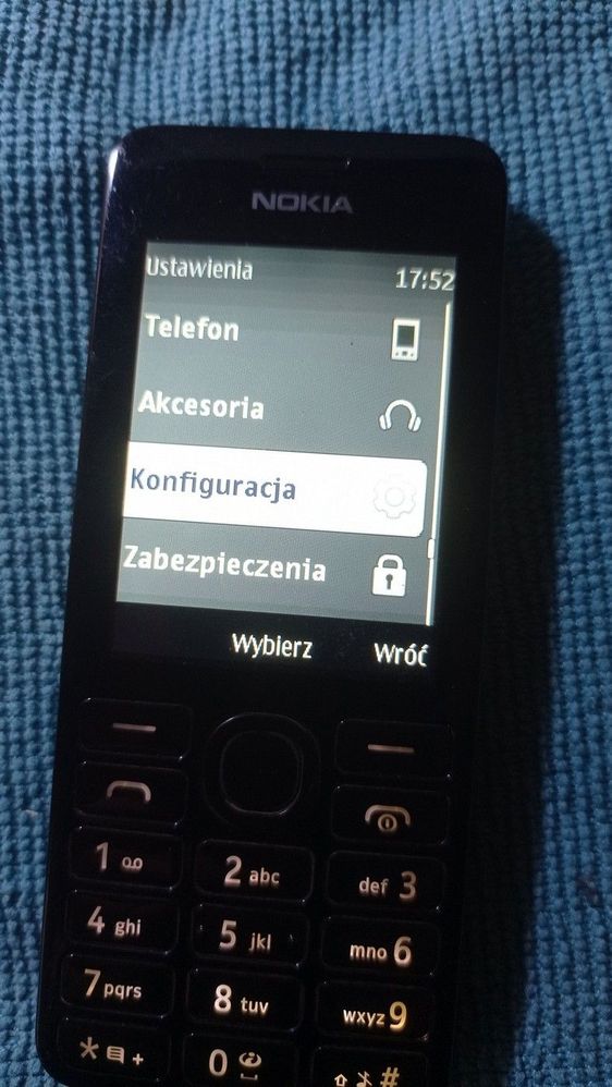

w menu - ustawienia - konfiguracja - wlasne ustawienia - jak dokładnie masz wpisaną konfigurację Orange.MMS? (mogą być zdjęcia)

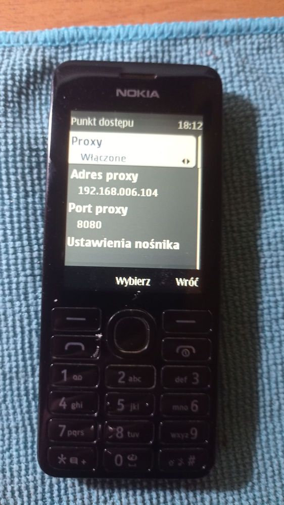

poproszę o fotki z Ustaw. Punktu dost.

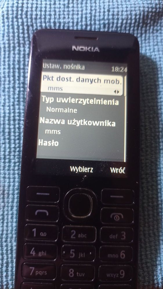

Poproszę jeszcze Ustawienia nośnika

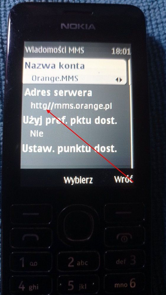

NA 4 zdjęciu widzę dopiero bład, Całą noc siedzę, bo robię stronę www. i już to  i jestem zmęczony bo robię stronę www. Już poprawiam4a.jpg
Wstyd mi za http://...

@Anonim jak rozumiem hasło w ustawieniach nośnika to
mms
upewnij się ze adres serwera to
http://mms.orange.pl

Witam ponownie z uśmiechniętą gębą 🙂 MMS DZIAŁA. Mistrzu Spiro jesteś naprawdę wart kupy platyny, gdyż jest droższa od Złota!
Wg. mnie powodem był błąd wpisania  w ostatniej próbie konfiguracji tego co wyrażnie pisze w swojej  super instrukcji Spiro:  ADRES SERWERA wpisz http://mms.orange.pl
Niestety, zmęczenie i wzrok tez zrobią swoje, gdyż jak tuman wpisałem (!) httg//mms.orange.pl 🙂 i jak MMS miał działać.
