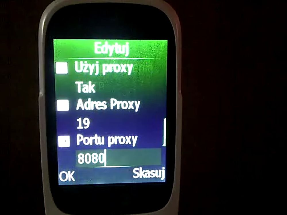

Zrobione, ale niewyjaśnione.
MMS-y, internet, wszystko działa.
Okazało się, że nie można zapisać adresu proxy w profilu MMS.
Tzn. w polu adresu po wpisaniu 192.168.6.104 zapisaniu i uaktywnieniu profilu,
po ponownej edycji w tym polu było tylko 19.
Kupiłem w (tfu... przepraszam za wyrażenie)  play-u  😉  starter na kartę.
Po starcie dostałem semesy o podziękowaniu itd. oraz zapowiedź sms-ów instalacyjnych do internetu i mms-ów.
Po zainstalowaniu tych sms-ów okazało się, że wszystko działa.
Ale w play-u, też nie można było zapisać adresu proxy.... tylko 19.
Przeszukałem bazę telefonów w pomocy konfiguracji ustawień i znalazłem telefon który ma podobną konfigurację ustawień,
z myślą żeby tylko ten zasr..... adres się zapisał, to resztę dopiszę.
No i zainstalowałem semes instalacyjny (tylko ten do MMS) do BenQ-Simens EF-81, i o dziwo wszystko działa.
Tylko po edycji ustawień tego profilu w polu adres proxy są tylko dwa dziwne kwadraty.
Panowie, Paweł i Kamil z działu wsparcia technicznego Orange zainteresowali się tym dziwadłem.
Wysłali zapytanie do firmy Doro i administratorów sieci Orange, co tu się gryzie i dlaczego.
Obiecali powiadomić o wynikach, bo może się okazać że ta niekompatybilność nie dotyczy tylko tego przypadku.
Myślę, że można spróbować tego sposobu w innych telefonach Doro.
Ustawianie profili jest w innych modelach takie same.
Najwyżej, "restart do ustawień fabrycznych" i po BenQu ani simens nie zostanie.Emotikon: LOL
