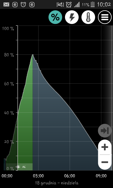

Witam mam spory problem, dzieje się tak od dłuższego czasu, po ładowaniu poszedłem spać i rano nie ma ponad 70% energii.. Wcześniej było to ok 30-50%, ale ostatnio jest tylko gorzej. Coraz wolniej mi się ładuje, mocno się nagrzewa. Myślicie, że zwykła wymiana baterii pomoże czy trzeba robić do tego hard reset telefonu? Bo już różne rady słyszałem na ten temat. Z góry dziękuję za pomoc 🙂

A ja bym spróbował przywrócić telefon do ustawień fabrycznych i ......jeszcze tak bym sprawdził żywotność baterii.

A pod wykresem nie masz informacji, które aplikacje zużywają baterię?

Sprawdź jakie aplikacje powodują spadek energii. Pod wykresem powinieneś mieć wszystko opisane. Istnieje prawdopodobieństwo, że telefon nie przechodzi w tryb Deep Sleep co powoduje spadek poziomu naładowania. Upewnij się czy nie wyszły jakieś aktualizacje systemu.
Częstym poroblemem jest drenaż baterii przez jądro systemu, które jest wybudzane przez jakąś aplikację. Częstym problemem była aplikacja do przeglądania plików Astro File Manager chyba się nazywała. Musisz popatrzeć jakie aplikację to powodują.
Kiedy zaczęły się Twoje problemy z baterią? Stało sie to z dnia na dzień, czy trochę to trwało?
