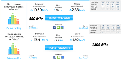

Tak wygląda to bez anteny za oknem w deszcząwą pochmurną i brzydką pododę jesze budynek zasłania bo nie ma antenty. Wieć bede ustawiał na czestotliwość 1800.
I jeszcze jedno są te filtry LTE Tutaj i mam pytanie czy jak jest tutaj czestotliwosc 800 Mhz i podepne to wszystko to też poprawia te "szumy" na 1800?

Nie rozumiem jak dwie anteny dualne? Antena ta co podałeś w linku ma dwa złącza i tak je podłączasz do routera. Pamiętaj, że prawidłowe podłączenie ma znaczenie, czyli jeśli nie będzie oznaczenia to musisz przetestować czy pierwszy kabel powinien być podłączony do pierwszego wejścia antenowego w routerze czy do drugiego. Dwie anteny dualne będą raczej pogarszać sygnał.
Ten filtr jest tylko dla osób korzystających z telewizji naziemnej i wpina się go w kabel pomiędzy telewizorem a anteną. To jest zalecane od około marca zeszłego roku kiedy operatorzy zaczęli używać częstotliwości 800MHz bliskiej częstotliwościom używanym obecnie przez telewizję naziemną. Anteny telewizji naziemnej łapią większy zakres pasma niż ten którego używają nadajniki telewizji naziemnej zahaczając o LTE800 Orange co powoduje zakłócenia w odbiorze telewizji przez co trzeba wyfiltrować(wyciąć) sygnał LTE. Od strony używania sieci komórkowej, to że LTE zakłóca sygnał użytkowników telewizji naziemnej nie ma żadnego znaczenia.
Do internetu nie potrzebujesz takich filtrów.

@Anonimjemu chodziło chyba o dwie anteny MIMO 2x2, czyli w przypadku linku z allegro byłyby fizycznie dwa "pudełka", a w Twoim - cztery.
Twoja antena nie jest na konkretne pasmo, więc będzie słabiej zbierała sygnał i na dodatek ma 10m kabla, czyli strata 5dB.

RSRP to lepszy wskaźnik, bo zapewne mówisz o RSSI.
  • 31
Antena Paraboliczna Hm.
A no tak jest -115 to strasznie kiepsko do tego liczy sie ten zysk czy do RSSI ?

Do RSRP.
