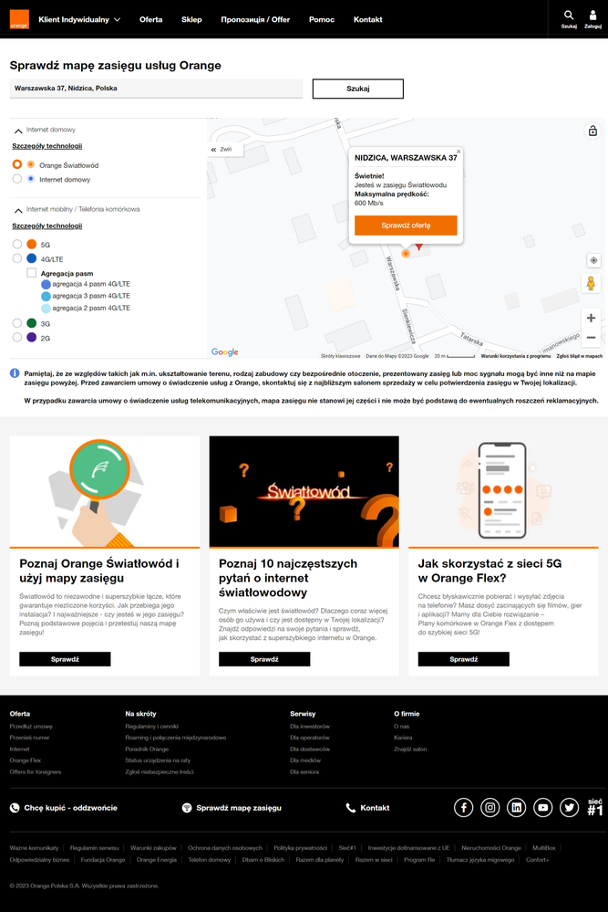

@Reithof  nie ma co się zastanawiać, zamawiaj przyłącze w Orange, skoro:
  • 3159
  • 12019
  • 72

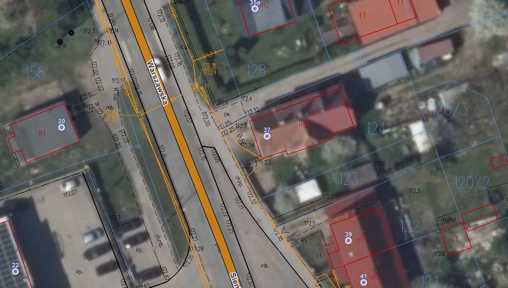

@Reithof Ilu tam jest mieszkańców bo dom wygląda na mały? Wg geoportalu masz szczęście i jest doprowadzona rura do budynku (róg budynku z prawej strony patrząc od ulicy.) Jeśli jak mówisz nic nie kopano do Was to oznacza że jest to stare przyłącze robione jeszcze za czasów TPSA. Całkiem możliwe że jest nawet stara skrzynka na budynku lub w piwnicy (do zweryfikowania na miejscu). Zasilanie będzie szło od studni którą naszkicowałeś. Wymaga to jednak trochę pracy, którą Nexera nie wykonała ale w bazie klepneli sobie że adres "zaliczony". Mogą być teraz przepychanki pomiędzy Nexerą a Orange bo monter Orange powie że to wymaga zbyt dużego nakładu pracy ponieważ nie ma przyłącza w budynku. Nexera powie że przecież jest splitter w studni czy troszkę dalej i może sobie to wyspawać i podłączyć. Reasumując: nie miał byś teraz problemów gdyby Nexera położyła nową rurę do budynku, wciągnęła kabel 2x6J i zamontowała skrzynkę MSN w piwnicy budynku (o ile jest podpiwniczenie) lub na klatce schodowej. Ostatecznie na elewacji. Złóż zapotrzebowanie i módl się aby jakoś te dwie firmy się dogadały.
