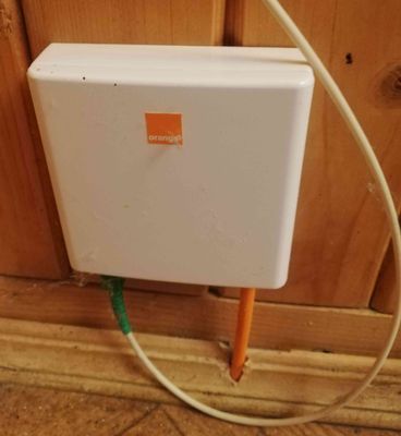

Mogę dodać tyle, że u mnie zamontowali takie gniazdko jak poniżej widać, bez pytania, proszenia czy jakiegokolwiek nacisku. Jedyne co podlegało dyskusji to miejsce w którym to gniazdko chcę mieć: pytali czy chcę zaraz po wejściu do budynku czy blisko rutera. Był bardzo duży zapas kabla doziemnego (ten pomarańczowy na obrazku), więc można było sobie na to pozwolić.
PS. U mnie to oczywiście nie jest NJU, ale zasada jest uniwersalna. Jakieś gniazdko gdzieś musi być, przecież tego pomarańczowego kabla w żaden sposób nie da się podłączyć do FB, jest sztywny jak patyk.
