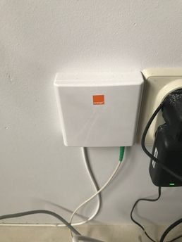

- Nie ma jakiś ograniczeń co do kabla. W domu będziesz miał zamontowane gniazdko optyczne, od którego będzie szedł kabel do ONT w Funbox 3.0(patrz zdjęcie) po lewej ten idący z klatki, po prawej do FB
