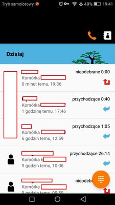

Ewidentnie problem jest tylko u Ciebie, lub na tym modelu telefonu @Michal44. Wykonałem przed chwilką test...Tryb samolotowy, wymuszone wifi i połączenie w wifi calling od małżonki normalnie wykonane ( u niej połączenie gsm ) Telefony Huawei P8 Lite i P9 Lite ...

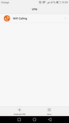

 @edit: @Michal44, czy WifiCalling prawidłowo ustawił sobie VPN? Ustawienia/Więcej/VPN. Może warto by zrobić reinstalację aplikacji i spróbować jeszcze raz ją uruchomić...Pamiętaj by po odinstalowaniu i przed ponowną instalacją "posprzątać" telefon programem do usuwania "śmieci" z pamięci urządzenia...
