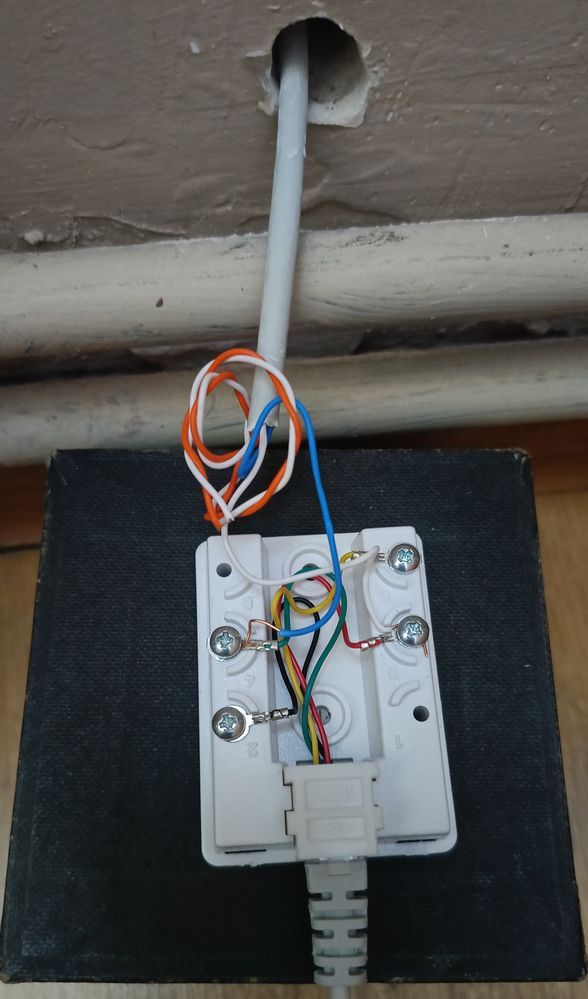

Za szybko za wolno?
@zetzsao  ok. Dopatrzyłem się błędów na łączu w screenie z modemu. Jak na 4godziny, to 30 błędów to troszkę dużo. To może być powodem obcinania prędkości. Pokaż ją wygląda gniazdko w domu w środku. Szczególnie chodzi mi o parowanie żył w kablu z zewnątrz. Jeśli to dwuspadowy kabel, to powinien mieć sygnał po konkretnych kolorach żył

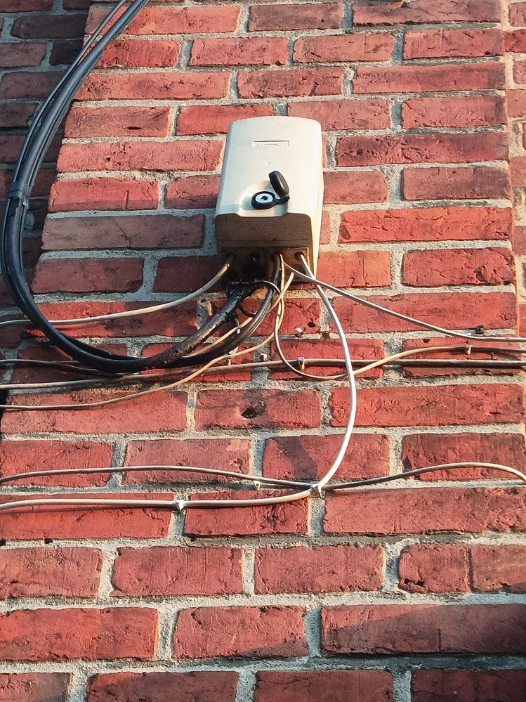

Za szybko za wolno?
@agat13 @marder @  przy 1 instalacji technik zostawił nadto z 6-8m przewodu, ostatnio przy zgłoszeniu technik to poprawił jak widać na zdjęciu. Sprawdziłem w googlemap pieszo mam 210m do tej centrali po kablu 350m(pomiar w geoportalu zrobiony) oczywiście to szacunkowa wartość przyjmę wartość max 400m
