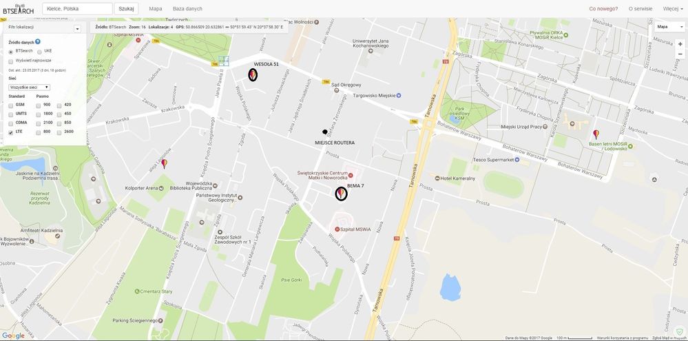

Witam,
posiadam router ZTE MF286 z anteną zewnętrzną (link do anteny) nakierowaną na nadajnik na ulicy Wesołej 51(LTE 800, 1800, 2600), mieszkam na 4 piętrze, nadajnik widzę z okna mieszkania, między mną a nadajnikiem nie ma żadnych naturalnych przeszkód lub budynków. Mimo tego (po moich wielokrotnych testach) router łączy się z nadajnikiem przy ulicy Bema 7 (LTE 1800). ZTE MF286 posiada agregacje pasm, na czym bardzo mi zależy. Ponad to przy obecnym polączeniu router "wariuje" (przy nieużytkowaniu łącza po krótkiej chwili, traci zasięg po czym sie restartuje i jest brak Internetu), z tego powodu oddałem ZTE MF286 do reklamacji. Pracownicy CTDI "naprawili" router aktualizując oprogramowanie. Niestety problem nie ustał. Moje pytanie brzmi: Czy jest jakaś możliwość wymuszenia połączenia z konkretnym nadajnikiem lub zakup innej anteny zewnętrzenej aby sygnał był odbierany z ulicy Wesołej 51?
Dołączam mapkę z zarysem sytuacji:
btsckbtsck

To będzie problem z doborem anteny. Po drodze widzę, że jest chyba Szpital a wtedy moc takich nadajników jest mniejsza lub ich azymuty nie są skierowane bezpośrednio na szpital zazwyczaj. Topografia terenu też ma dużo, której na mapie nie widać. Nie wiem czy w okolicy masz jakiś sklep/serwis umożliwiający testowanie różnych anten.

A weryfikowałeś na BOK czy nadajniki są działające i na jakich częstotliwościach? Strona bts search zbiera tylko info o pozwoleniach.

Widać, że jest pozwolenie, a w praktyce jest inaczej.
