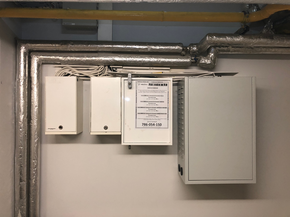

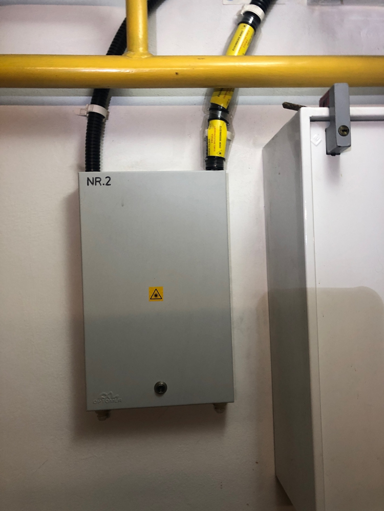

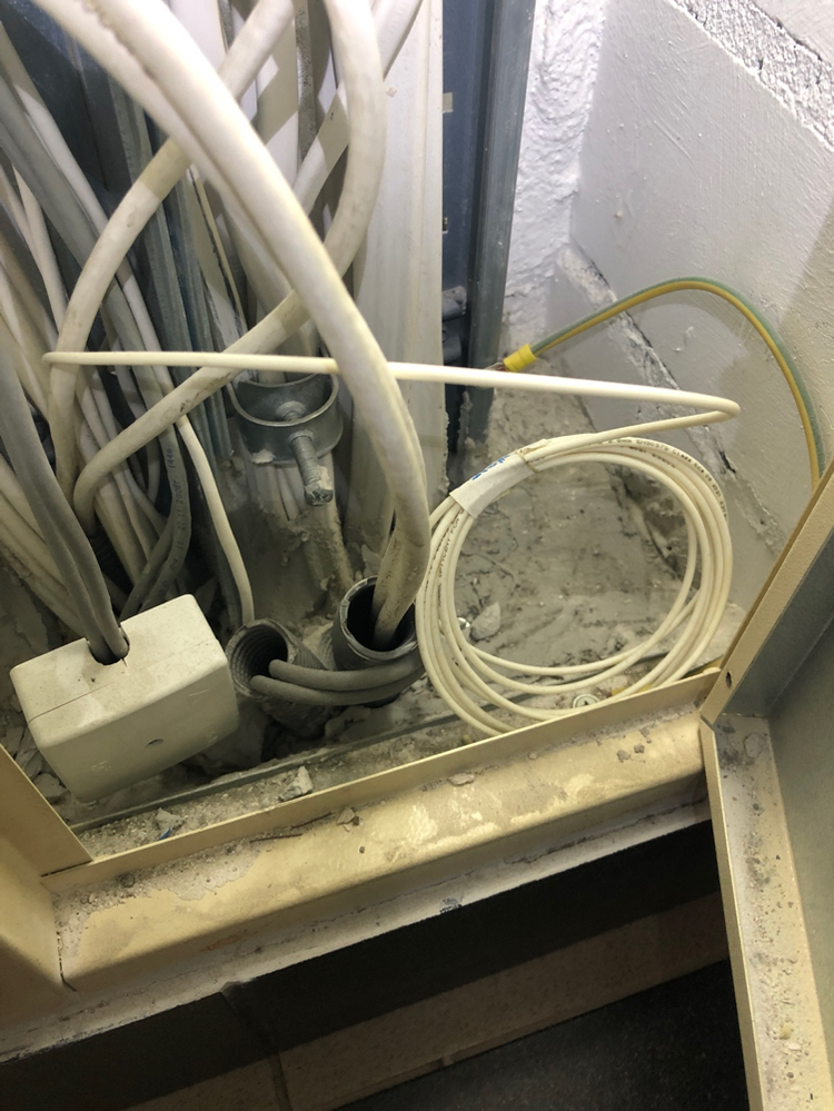

Na klatce schodowej, na której znajduje się mój lokal, na poziomie „-1” znajduje się skrzynka Orange, z której nawet wychodzi kabel światłowodowy i szachtem technicznym idzie do jednego z mieszkań. Także jak widać możliwość techniczna przeprowadzenia światłowodu do lokalu istnieje. W moim lokalu mam już poprowadzony pilot w peszlu od szachtu teletechnicznego do miejsca, w którym jest router. Brakuje tylko przeprowadzenia światłowodu szachtem technicznym od skrzynki na poziomie „-1” do mojego lokalu na 1. piętrze (wszędzie dostępne szachty oraz peszle).

@twoby4 sprawdź czy masz w mieszkaniu skrzynkę multimedialną i jakie są tam wyprowadzone przewody (koncentryk, skrętka, światłowód). I czy wogóle cokolwiek takiego jest. Powinien o to zadbać deweloper na etapie budowy osiedla. Na razie wiemy tylko że jest OPP w piwnicy czyli Orange coś tam budował. Pytanie czy jest sieć wewnętrzna do mieszkań? W szachcie widzę światłowód (biały zwinięty kabel) ale nie wiedzę MSN-ki. Możliwe że nie ma przejścia z szachtu do mieszkań.

@marder Dzięki za zainteresowanie tematem. Światłowód widoczny w szachcie na 100% wchodzi do mieszkania - pisałem o tym w poście powyżej. W mojej skrzynce są same koncentryki, ale ja już przeciągnąłem pilota od mojej skrzynki do szachtu (przez peszel od miedzi telefonicznej). Jeszcze moment desperacji i przeciągnę pilota przez szacht do tej szarej skrzynki OSD/OKW, która nawet nie jest w piwnicy, tylko na poziomie -1 mojej klatki schodowej (tuż przy moim szachcie patrząc w pionie).

@twoby4 jeśli byłby światłowód to byś miał w skrzynce w mieszkaniu żółty patchcord i taki sam w szachcie a ja tu niczego nie widzę. Jeśli jest koncentryk to będzie tak jak pisze @agat13. Budynek zrobiony w technologii Coax a obecnie Orange z tego nie korzysta. W związku z tym musi dociągać patchcordy do każdego mieszkania osobno. Na takie prace to trzeba całe zadanie inwestycyjne przygotować dlatego dostałeś odpowiedź zgodną z prawdą. Oni patrzą na to globalnie jako na cały blok czy osiedle. To że ktoś sobie coś dociągnął nic dla nich nie znaczy no chyba że masz kolegę montera w Orange. Ale jak byś miał to byś tu nie pisał.
