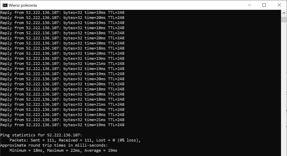

Tpix.pl - od nocy utrzymujący się wysoki ping. Awaria?
Z T-Mobile mniej więcej tyle samo. Warszawa
