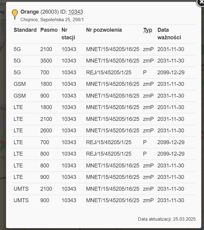

@ign24467
Jest 'mój' nadajnik 🙂

Sieć 5G 700 MHz już na początku 2025?
@Zeusek  U siebie na dwóch okolicznych widzę pozwolenia na 5G700 zarówno na stacjach TM i Orange. Ciekawe kiedy ruszy. Oby 700 nie wpłynęło na siłę sygnału/zasięg i prędkości na 3500
