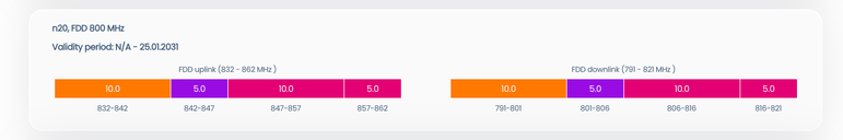

T-Mobile natomiast ma 5G 700 i dodatkowo zwiększa o połowe pasmo 800Mhz LTE. Wie ktoś ile ma Orange pasma 800, a ile miało T-mobile i o ile zostało zwiększone ?
  • 434
  • 1354
Sieć 5G 700 MHz już na początku 2025?
Tak, TMPL dostał dodatkowe 5 MHz na B20 w LTE, a Orange nadal nadaje w 10 MHz
Wcześniej te 5 MHz należało do Plusa, ale je stracili w 2018 - jeśli się nie myle
Zrobili refarming - LTE900 zastąpiło B20, a 2100 MHz przeznaczono na sieć LTE

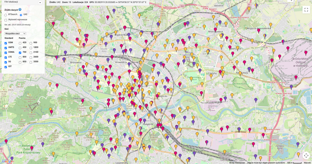

@ign24467napisał(-a)
U mnie w Małopolsce to na BTS wg. bazy BTSearch jest już LTE700 - ale najśmieszniejsze jest to, że samego pozwolenia na to pasmo nie ma
To w ogóle możliwe?? Nawet CID'y są do tego pasma
Grzymałów ma pozwolenie na 700 LTE i 5G, to błąd po stronie BTSearch. Tu masz oficjalny rejestr https://bip.uke.gov.pl/pozwolenia-radiowe/rejestr-urzadzen/
  • 434
  • 1354
A tak, bo BTSearch zaktualizowali 22.07, a UKE wcześniej - 12.07.
Sory za błąd
