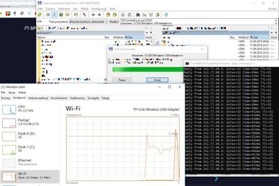

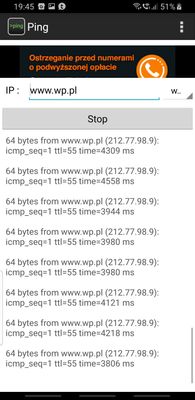

Co najgorszę jak coś wysyłam download spada a pingi rosną do 2000-6000ms aż do czasu zakończenia wysyłania danych. To normalne? Takie zachowanie już widziałem u znajomego w pracy, jak ktoś coś wysyłał, to nie szło przeglądać internetu, ping rzędu 2-6 sekund zniechęcał do surfowania.

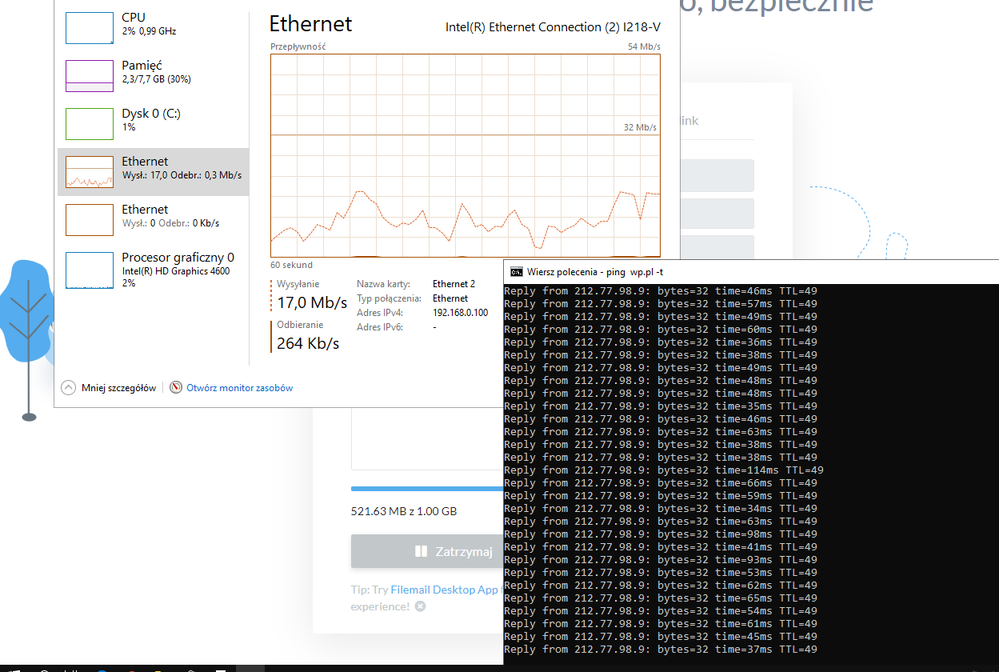

Takie zawrotne prędkości dziś uzyskuję.
W środę podjadę z drugim routerem pod maszt, pomierzę pasmo 2100Mhz.
Po tym jak skończyło wrzucać 7MB na ftp.

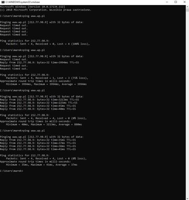

U mnie jest tak z wysyłaniem i pingiem do wp.pl.

Z takim uploadem wetransfer śmiga aż szalony 😊 jutro podjadę pod nadajnik z routerem sprawdzę pasmo 2100mhz jakie transfery oraz co z pingiem się dzieje. Obciążenie nadajnika nie zawsze odbija się na słabszym pingu. Ciekaw jestem wyników.

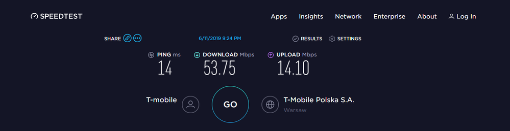

Zmuszony byłem przenieść instalację anteny na sam szczyt dachu, blisko wyłazu na dach, czyli dobrych kilka metrów wyżej, jest znacząca poprawa parametrów jak i upload wynosi 10-19Mbit/s. Ping pod obciążeniem wysyłania mieści się w 300-500ms, nie gubi pakietów.
Winię tutaj zatem to co najczęściej jest winne, zakłócenia.
Zmiana miejsca montażu, krótsze przewody H155 podniosły parametry znacząco, a  kanał transmisyjny jest teraz szeroki i nie zapełnia się tak jak wcześniej.
