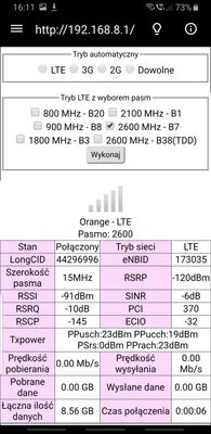

W tej chwili mój zestaw LTE biurowy 999GB - router huawei b525 + cybertech LTE-A/4G 17dBi MIMO 1800-2600MHz. Łączę się z nadajnikiem przy ul. Tartacznej w Szczecinie. Nadajnik z kompletem pasm i agregacją. Testy pod nadajnikiem na S9 D: 100-180Mbit/s, U: 20-30Mbit/s, widać wyraźnie, że telefon ustawia pasmo 2600 jako podstawowe o szerokości 15Mhz i agreguje 2100 i/lub 1800Mhz. W każdym razie bomba. Do nadajnika mam kilka km więc z pasma 2600Mhz zostaje mi:
Kicha, leci ledwo 20Mbit/s, nie nadaje się na pasmo podstawowe.
Korzystam z pasma 2100Mhz na którym mam już
Screenshot_20190610-180927.jpgokoło 50Mbit/s, upload za to leci 0.1-2Mbit/s.

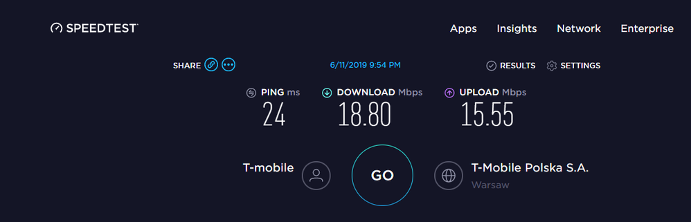

Słaby upload, wysoki download
Ping wzrasta jak zaczyna brakować pasma. 2600MHz musiałem usunąć (przekaźnik zarósł zielenią) tak przypuszczam, przerzuca mnie na dalszy. Router 525, interek od T-Mobile. Jest 2100, 1800, 800.

bez 2600 to jest tyle Bez tytułu1.pngWłączę 2600 to up. powinien wzrosnąć.
Niestety 2600  teraz nie chce mi załapać z przekaźnika z którego korzystałem jest z dalszego.
