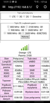

W tej chwili mój zestaw LTE biurowy 999GB - router huawei b525 + cybertech LTE-A/4G 17dBi MIMO 1800-2600MHz. Łączę się z nadajnikiem przy ul. Tartacznej w Szczecinie. Nadajnik z kompletem pasm i agregacją. Testy pod nadajnikiem na S9 D: 100-180Mbit/s, U: 20-30Mbit/s, widać wyraźnie, że telefon ustawia pasmo 2600 jako podstawowe o szerokości 15Mhz i agreguje 2100 i/lub 1800Mhz. W każdym razie bomba. Do nadajnika mam kilka km więc z pasma 2600Mhz zostaje mi:
Kicha, leci ledwo 20Mbit/s, nie nadaje się na pasmo podstawowe.
Korzystam z pasma 2100Mhz na którym mam już
około 50Mbit/s, upload za to leci 0.1-2Mbit/s.
Co najgorszę jak coś wysyłam download spada a pingi rosną do 2000-6000ms aż do czasu zakończenia wysyłania danych. To normalne? Takie zachowanie już widziałem u znajomego w pracy, jak ktoś coś wysyłał, to nie szło przeglądać internetu, ping rzędu 2-6 sekund zniechęcał do surfowania.
Gdzie szukać problemu, przewody? antena? zamiana wtyczek od anten nie pomoże tutaj, router winny? napewno nie, mam dwa b525, sprawdziłem na obu, na s9 też upload około 1Mbit/s. Odłączyłem anteny, na wbudowanych antenach routera tak samo, LTE 800Mhz i upload 0.1-2Mbit/s.
Zmieniłem maszt, ustawiłem antenę na maszt przy ul Spokojnej w Szczecinie, odległość podobna. Najmocniejsze mam pasmo 1800Mhz, które po zagregowaniu z 800Mhz daje mi prawie 60Mbit/s, ale upload znów 0.1-2Mbit/s. Rok temu ten nadajnik dawał 100Mbit/s pobieranie i odbiór 5-8Mbit/s, ale było jeszcze pasmo 15Mhz na 1800Mhz, dziś niestety wykastrowane do 10Mhz.
Telefon S9 też najczęściej łapie słaby sygnał LTE 800Mhz 1-3 kreski z ul Spokojnej w Szczecinie i upload 0.1-2Mbit/s, download 3-6Mbit/s.

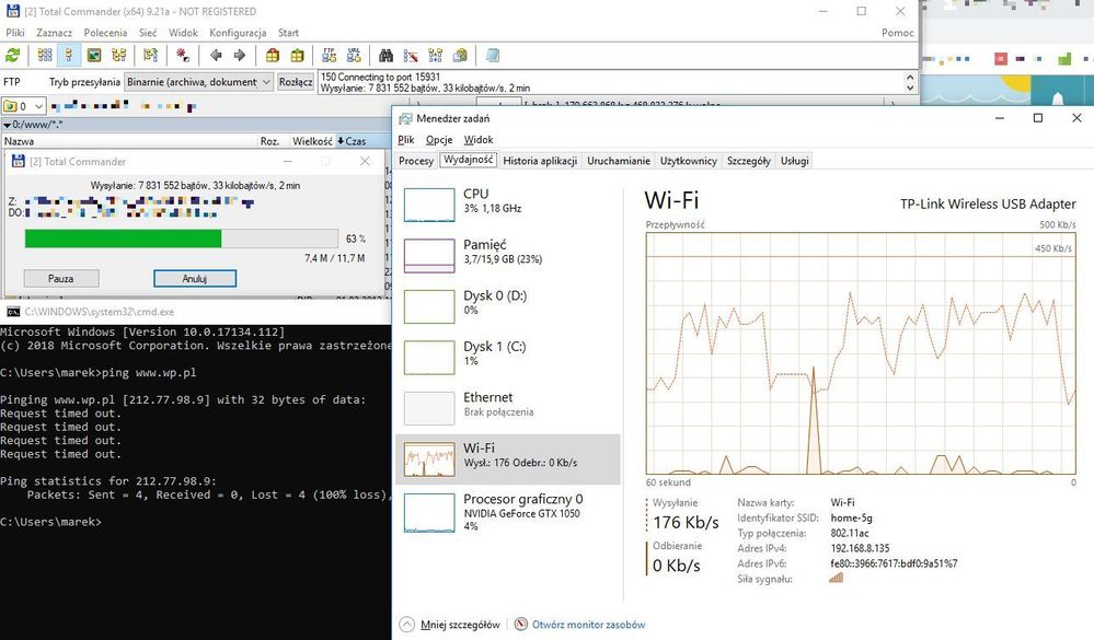

Takie zawrotne prędkości dziś uzyskuję.
W środę podjadę z drugim routerem pod maszt, pomierzę pasmo 2100Mhz.
Po tym jak skończyło wrzucać 7MB na ftp.

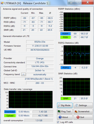

Więc oczywiście byłem pod nadajnikiem, widocznie moment kiedy testowałem nadajnik nie był udany, jedyne parametry które biorę tutaj pod uwagę to RSRP, RSRQ i traktuje je jako bliskie maks.
Zmuszony byłem przenieść instalację anteny na sam szczyt dachu, blisko wyłazu na dach, czyli dobrych kilka metrów wyżej, jest znacząca poprawa parametrów jak i upload wynosi 10-19Mbit/s. Ping pod obciążeniem wysyłania mieści się w 300-500ms, nie gubi pakietów.
Winię tutaj zatem to co najczęściej jest winne, zakłócenia.
Zmiana miejsca montażu, krótsze przewody H155 podniosły parametry znacząco, a kanał transmisyjny jest teraz szeroki i nie zapełnia się tak jak wcześniej.
