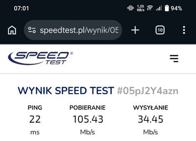

Słabe prędkości na świeżo postawionym n28 którego nie ma jeszcze w bazie btsearch, czy to normalne?
Jak w temacie, kilkanaście minut temu nastąpił nagły spadek prędkości, z okolic 170 Mbitów/s dl i 60 ul spadło do:

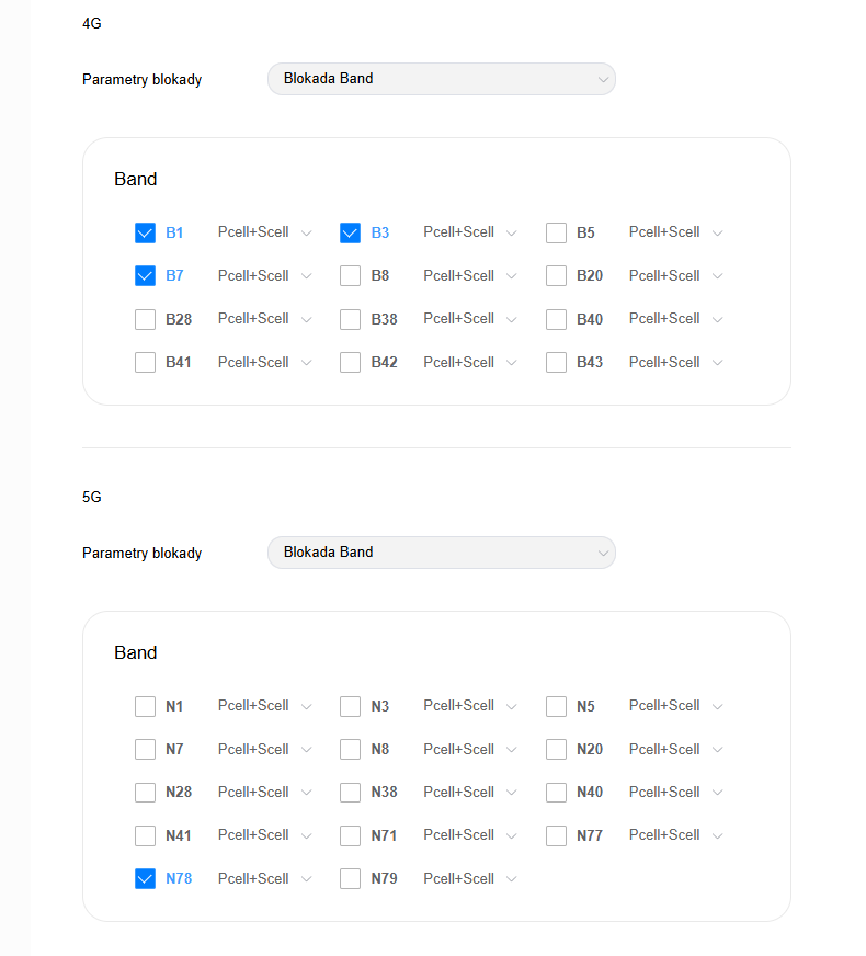

@ŁebDoInteresów W trakcie zmian na stacji trzeba się liczyć z czasowymi zakłóceniami. Jeśli na LTE wyciągałeś 170/60 to sądzę, że wkrótce to wróci do normy. Na n28 zbytnio bym nie liczył jeśli chodzi o poprawę dotychczasowych prędkości (choć kto wie - warto spróbować jak załączą) i zaznaczył pasma "tylko LTE" jeśli nie ma N78.
Na swoim routerze jako pasma towarzyszące 5G N78, mam tylko zaznaczone LTE B1, B3, B7, reszta odznaczone

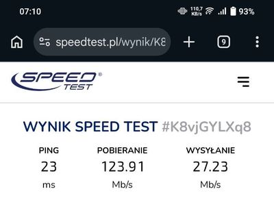

Pierwsze speedtesty po wi-fi z tela (vivo y33s v2109)

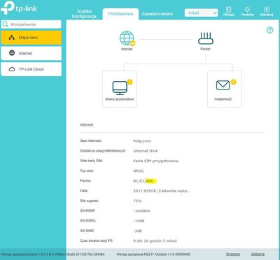

wygląda na to, że wszystko wraca do normy, nie wiem tylko czy to zasługa n28 bo nie jestem na kompie i nie mam hasła pod ręką do NE211, tzn. mam gdzieś w galerii tela zdjęcie ale nie znajdę teraz, po południu sprawdze na kompie czy jest agregowane n28
EDIT dobra jednak znalazłem szukając po dacie październik, agreguje n28

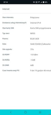

@ŁebDoInteresów Rano zwykle lepiej wypada speed test , bo jest dużo mniejsze obciążenie sieci. Parametry sygnału nie są bardzo złe, ale daleko mi do poprawnych.

@atlas_cudow @ŁebDoInteresów Jak na taki niski sinr i rsrp to biorąc pod uwagę, że to nie jest N78, speedtest jest całkiem niezły

No właśnie wg mnie transfery ma podejrzenie dobre, dlatego proponuję sprawdzić wieczorem. To , że RSRQ pokazuje "obciążony" nadajnik w godzinach porannych to w sumie nic nie znaczy. Ostanio miałem okazję porównać NE211 i D-Linka ODU. Wszystkie parametry były totalnie różne a routery były obok siebie 🙂 D-link pomimo, że pokazywał dużo gorsze parametry, transfery miał prawie takie same jak TP-Link. Teraz Trochę żałuję, że kupiłem TP-Linka zamiast połowę tańszego D-Linka.
