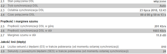

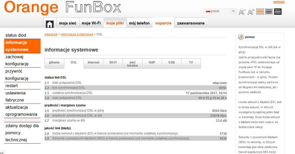

Witam. Jakieś 3 tygodnie temu dosłownie z dnia na dzień coś dziwnego stało się z internetem. Wcześniej prędkość internetu przy wielu urządzeniach podłączonych przez wifi (tylko mój komputer i tv są podpięte kablem, tv rzadko używam) była ok, ktoś tam siedział na fb ktoś na yt a u mnie w grach z pingiem problemu nie było i przy pobieraniu też wyciągałem ile mi internet pozwalał. Od tych 3 tygodni jest jakieś piekło... gdy jest podłączony pod internet tylko mój komputer to przynajmniej się da wyciągnąć 100-200kb/s z pingiem to skacze nawet w grach do 1500ms (mam internet do 10mb z telewizją i telefonem i przed problemem wyciągałem 1,2mb/s i miałem około 70ms opoznienia w grach) a jak ktoś się podłączy i robi swoje to ciągle się wyłącza internet i nie da się korzystać a jak jest chociaż na moment to nawet film w 144p nie chce się buforować. Dzwoniłem i zostałem poinformowany, że usterka zostanie naprawiona za 2 dni, jeżeli to nie wina Orange to płace za serwisanta lub za naprawę ustaloną kwotę. Nie mogę już wytrzymać z tym problemem dlatego chciałem się poradzić i zapytać czy to może być moja wina, wina linii czy oni coś kombinują. Wstawiam parametry.

@15kr4To nie jest problem po stronie sąsiada a samej linii jest to związane poluzowane polaczenia na kablach gdzieś u ciebie lub winnych miejscach. To musza sprawdzić technicy sam zobacz co się dzieje na moim przykładzie błędy ES i SES.

Chciałbym dodać, że wczoraj te liczby sekund z błędami były większe. Na 20 godzin czasu synchronizacji przypadało 19 godzin z błędami.
