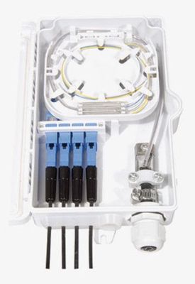

To że nikt nie upoważniony nie ma prawa ingerować w infrastrukturę jest oczywiste, tylko co ma z tym wspólnego umowa @luque10 ?, bo nie bardzo rozumiem. Skrzynka rozdzielcza na korytarzu jest przeznaczona do podłączeń wszystkich lokatorów, nie jest to jakieś indywidualne urządzenie.
Może to być skrzynka tego rodzaju lub podobna (tu na zdjęciu czteroportowa, ale bywają dwu lub więcej portowe)
