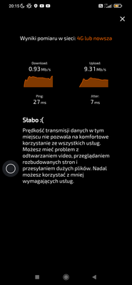

@IreneuszCD To najwidoczniej w Play mają inne priorytety. Lecą z agregacją od razu, czy to miejski czy wiejski nadajnik.

@ketrasaArtur No tak nie bardzo wystarcza😅

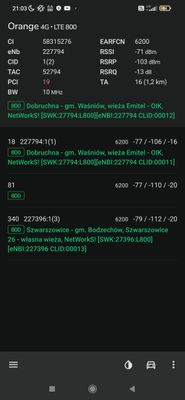

Swoją drogą, sygnał wydaje się silny, ale SNR słaby. Zerknij na NetMonsterze czy nie masz niedaleko siebie niezidentyfikowanych nadajników/ repeaterow zagłuszających sygnał

@agat13 Na coś niezidentyfikowanego wygląda ten nieopisany L800? Może to jakiś odległy nadajnik?
