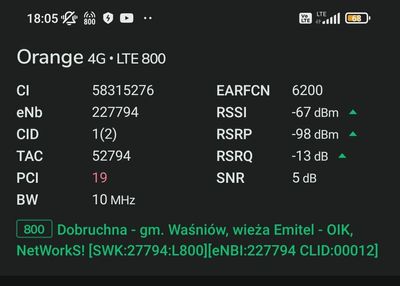

@agat13 Takie prędkości są od dawna i nic. Moje, pojedyncze zgłoszenie chyba niewiele zdziała?
Np. teraz jest tak

Różnice w rozbudowie nadajnika Orange vs Play
@Domel28  podaj dane nadajnika, powęszymy...
@agat13 Wystarczy?
