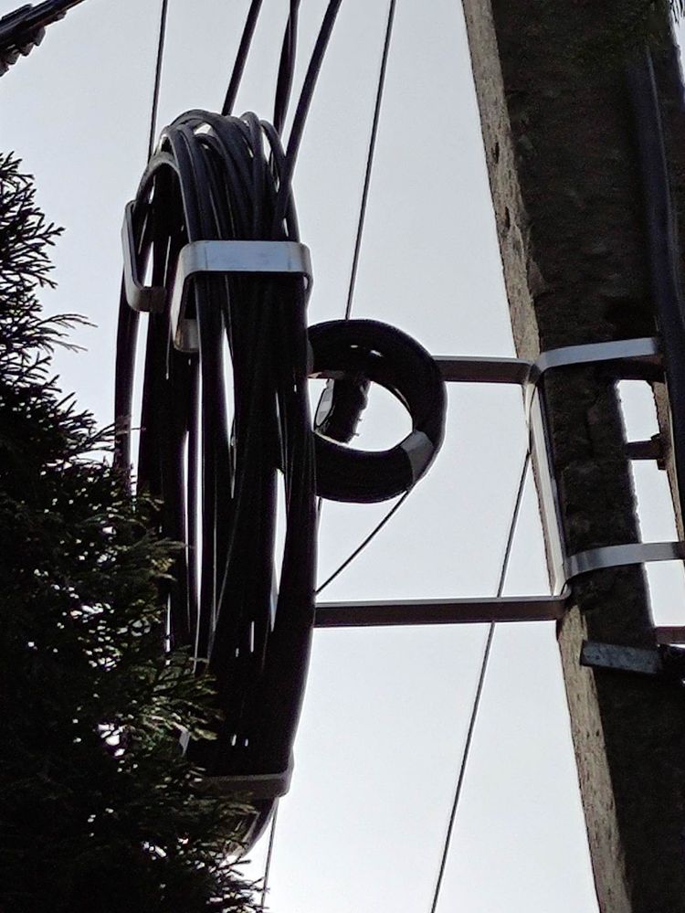

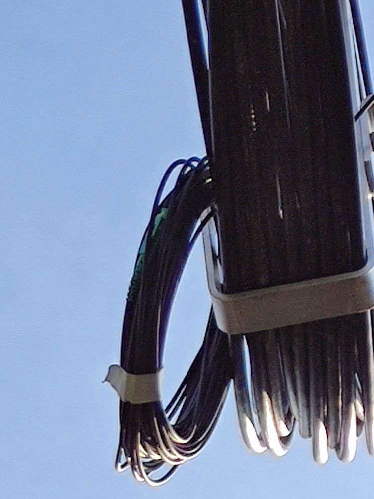

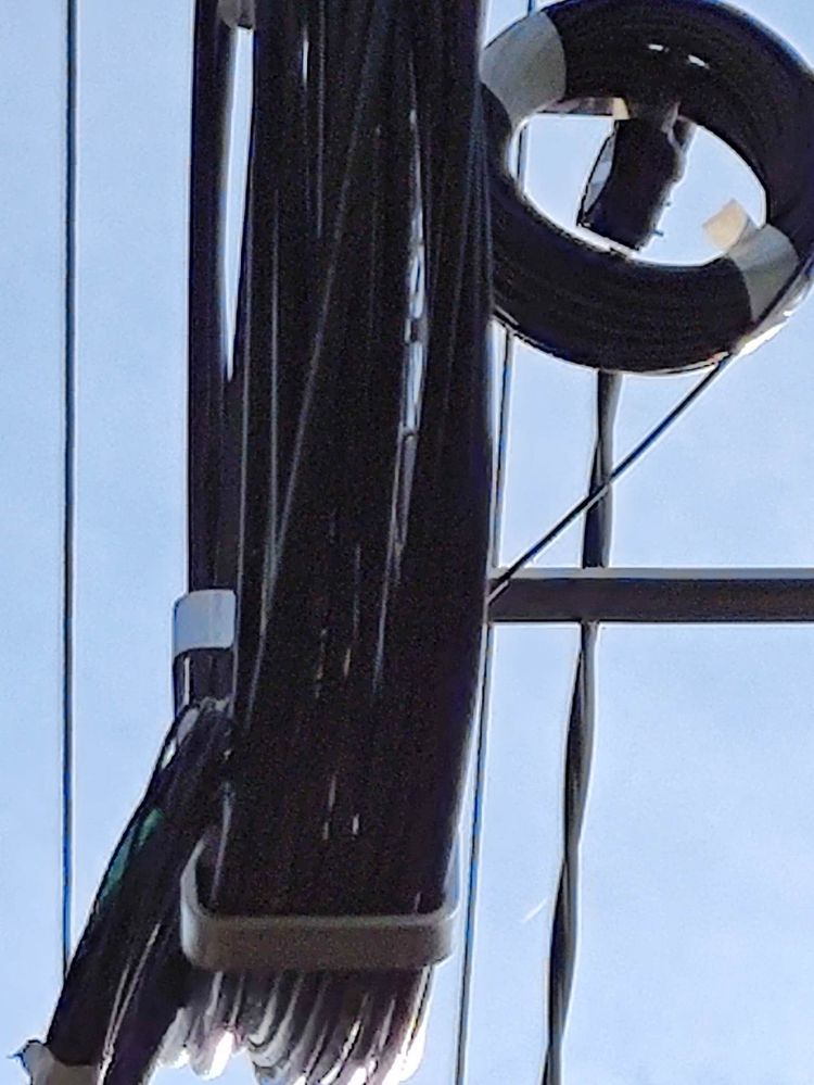

Witam.
Tydzień temu na mojej ulicy pojawili się panowie monterzy i podwiesili kabel światłowodowy, w tym na słupie, będącym na mojej posesji. Nadmiar został oczywiście umieszczony i pojawił się cieńszy przewód, na końcu którego można dostrzeć zielony pigtail. Z tego co sprawdzałem na kilku stronach, w przypadku mojego adresu, rozbudowa nie jest planowana. Czy jest zatem możliwe, aby mimo wszystko światłowód został doprowadzony do mojego domu? Dodam, że popyt był zgłaszany w wakacje 2021 roku, gdy tylko dowiedziałem się o planowanej budowie światłowodu w mojej okolicy. Podkreślę również, że korzystam już z neostrady od Orange VDSL 80/8 Mb/s. Załączam zdjęcia uchwyconego słupa ze światłowodem.
Z góry dziękuję za wszelką pomoc.

@Firestone Tego typu kable (z zieloną wtyczką na końcu -cieńsze) są wykorzystywane dom podwieszek do domu. przy pewnym rodzaju inwestycji tak właśnie się kończy instalację w ramach inwestycji. Zostawia się już wyspawany odcinek kabla, który później monter-instalator podwiesi do domu klienta. Wiele razy widziałem ulicę i co budynek prócz skrzynki zapasu i puszki OPP zwinięty docelowo odmierzony odcinek instalacji (w Warszawie na Włochach tak robili). Przypuszczam, że jeżeli nie ma w zasięgu długości tego kabla innej posesji niż Twoja, to jest on założony dla Ciebie. Warto to zweryfikować na stronie Orange na Mapie Zasięgu (oczywiście po zakończeniu inwestycji i oddaniu jej do użytku) lub napisać adres, a może coś wywęszymy...

@FirestoneDuży zapas jest na przelocie kabla rozdzielczego lub w tym miejscu będzie OPP a mniejsze zapasy to kable przygotowane do domków. Musisz dowiedzieć się kto to buduje i później drążyć temat kiedy będą podłączać klientów
