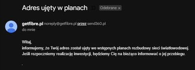

Pytanie dotyczące podłączenia światłowodu
Po zastosowaniu się do porad wymienionych wyżej, udało się wykonać dość duży krok na przód. Dzisiaj pojawił się mail od getfibre.pl, informujący o tym, że adres został ujęty w planach. 
