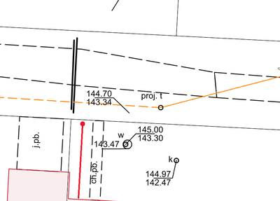

Słup z główną linią światłowodu operatora jest na drodze publicznej, ok 1m od granicy mojej działki. Chcę umieścić swój słup/maszt w miejscu czerwonej kropki i wykorzystać arot zaznaczony na czerwono. Firma projektująca i wykonująca sieć w ramach programu FERC nie widziała przeciwwskazań do takiego rozwiązania. W piwnicy mam już gotową serwerownię z całym osprzętem sieciowym, stąd takie rozwiązanie.

@MTobolewski  wedle przepisów o logiki powinien to być słup strunobetonowy telekomunikacyjny
Wysokość zależy od wysokości mocowania na innych słupach, oraz kąta nachylenia kabla od słupa do domu. W Twoim przypadku liczy się tylko nawiązanie do słupa operatora i zabezpieczenie wysokością podpięcia do słupów na tyle,żeby nie został zerwany przez wyższe pojazdy, jeśli przechodzi nad drogą
https://www.skladkabli.pl/index.php?main_page=product_info&cPath=289_364&products_id=4561
Tak to wygląda.
Dodam jednak, że u mnie operatorzy stosują rury aluminiowe ( krótkie dystanse od słupa energetycznego do no bramy, czy ogrodzenia, do których montują owe rury. Podobne są do tych od znaków drogowych, tyle, że dłuższe.
Patrząc na mapkę, to wystarczy sztyca zamocowana do ogrodzenia

@agat13 Wykonawca i projektant stwierdzili że może być metalowa sztyca z zachowaniem skrajni min 4.5 m i na takie rozwiązanie się obecnie zapatruję, konkretnie to: https://www.energomania.pl/product-pol-888-Slup-uliczny-oswietleniowy-StreetPole-MAX-5m-szary.html
Główna linia jest umieszczona na dokładnie takich słupach jak wspominasz w poście - temat dotyczy tylko przyłącza ze słupa operatora "do mnie".
Ale żeby uniknąć sytuacji że Orange odmówi montażu w taki sposób, szukam konkretniejszych informacji u źródła - stąd post 🙂
