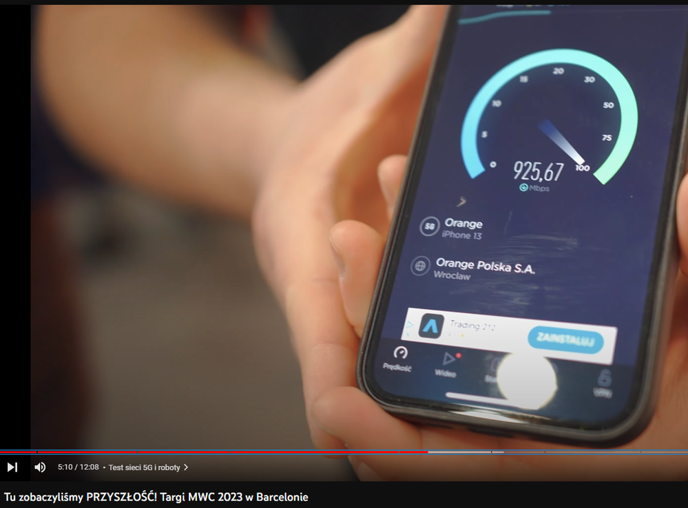

Przeciążenia a 5G
Targi MVC w Barcelonie i test 5G w trakcie tłumów.
źródło
  • 3345
  • 18198
Przeciążenia a 5G
Ciekawe jak będzie u nas, jak jakiś festyn będzie😎
Obstawiam wtedy 5G na poziomie 15Mb/s 😃
Bądźmy realistami i spójrzmy jak zawrotne teraz szybkości po LTE są, przy dobrych wiatrach średnia po LTE u mnie to 25Mb/s, do setki dobijam, jak ruch po LTE jest słabszy 😃
