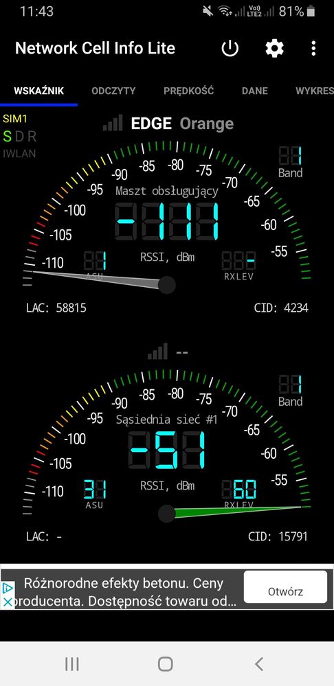

Witam, mam problem z zasięgiem sieci Orange. Od wielu lat w pewnej miejscowości niedaleko mnie jest bardzo słaby sygnał. W domu nawiązanie połączenia czy skorzystanie z Internetu jest niemożliwe (komunikat "brak sieci" lub 0 kresek na dowolnym zakresie, nieważne czy jest to 2G, 3G czy LTE), na zewnątrz już rozmowę da się przeprowadzić komfortowo, ale korzystanie z Internetu jest dość toporne (prędkości download i upload najczęściej poniżej 1 Mbps, problem występuje na sieci i 3G i LTE). Nie jest to wina urządzenia, testowane to było na kilku telefonach, począwszy od klawiszowej Nokii po mojego prywatnego Samsunga Galaxy A8.
W załączonych plikach poziom sygnału z Network Cell Info Lite w domu.

@użytkownik2 sądząc po możliwości nadajnika w miejscowości Dąbrówka, to niewiele da się zyskać. Na nadajniku działa tylko pasmo LTE 800 MHz, brak planów rozbudowy, nadajnik czasami jest przeciążany, a do tego ma spory teren do pokrycia. Konkurencja już ma lepsze parametry swoich nadajników. Jeżeli korzystasz z internetu mobilnego w lokalizacji tego nadajnika, możesz co najwyżej wzmocnić sygnał w routerze stosując anteny zewnętrzne. Po screenach widać, że działasz praktycznie na granicy zasięgu. Dobrze by było chociaż uzyskać poziom sygnału -90 dBm, to powinno się dać wydusić lepsze osiągi internetu, a co za tym idzie połączenia w WiFi Calling o ile masz odpowiedni telefon. To tyle co da się w Twojej lokalizacji z tego nadajnika uzyskać.

@ketrasaArtur Właśnie widzę, że kolorowo nie jest. Maksymalny sygnał w tej lokalizacji (poza domem oczywiście) to ok. -113 dBm na LTE jak dobrze pamiętam (na początku wsi na mniej zabudowanym obszarze sporo dalej od domu łapie -102 dBm ale prędkości i tak są bardzo niskie). Myślałem, by coś zdziałać na infolinii/chacie ale widząc typowe podejście konsultantów i widząc tą infrastrukturę to nie wiem czy mi się chce w to bawić. Co do kwestii Internetu zainstalowanego w tym domu - jest to bardzo ślamazarna i niestabilna radiówka 10/3 lokalnego ISP (jakby coś WiFi Calling działa bardzo niestabilnie, wyłącza się co chwile) ,są rozważania w kwestii przejścia do Orange i wzięcia Neostrady 20/1 (jest takowa dostępna i to najszybsze łącze, jakie jest dostępne, światłowodu nie ma i nie będzie, brak planów).
