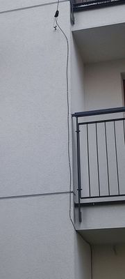

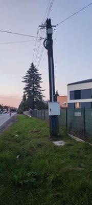

Tak wygląda słup i naciąg do budynku

Problem z przyłączeniem bloku do sieci światłowodowej
@goreck  no piękne to to nie jest... I monter chciał drugi i kolejne tak rozprowadzać? A ten kabel przez podwórko? Napisz jak budynek jest przygotowany do podłączenia wielu usług

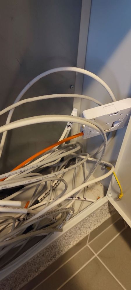

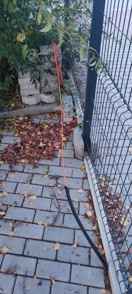

A tak wygląda światłowód przeprowadzony przez dewelopera
Ten konwerter to pozostałość po pierwszym monterze, który jeszcze nie wiedział, że tam nie ma żadnego sygnału.
@goreck  jak daleko jest od tego kabla przy płocie do OPP?  Pas drogowy, chodnik, asfalt!?
  • 27
Tyle co przejść przez ulicę, jak zmierzyłem dalmierzem w linii prostej będzie z 20m.
@goreck  jest na to proste rozwiązanie. Postawienie słupa na Waszej działce. Wyłożenie kabla i podwieszona do OPP.
Do wykonania..
